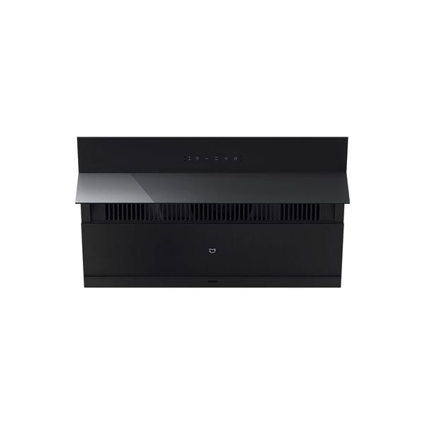

hút mùi mua cata đẹp mà giá hợp lý
Nopaytowin
OF-694628
14/8/19
119
100,060 Mã lực
nhiều tiền cứ xiaomi mà phang cụ na
