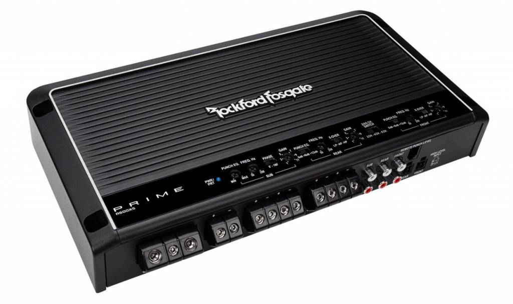

Chào các cụ! V2 em đang dùng âm ly 5 kênh, công suất 50w x 4 - 200w x 1 @ 4Ohm.
Nay em muốn thay bộ loa cánh với công suất 175w/ loa, 4Ohm, độ nhạy 89dB thì liệu có phù hợp không hay cần phải thay âm ly khác công suất cao hơn.
Tiếp nữa là em đang dùng Sub điện, nhưng vì âm ly có đường Sub riêng nên em muốn đổi sang Sub hơi vậy thì với công suất 200w@4Ohm ( 300w@2Ohm) thì em nên lựa chọn công suất loa Sub bao nhiêu là phù hợp và nên dùng loại có trở kháng là 4Ohm hay 2Ohm? Việc dùng loa cánh 4Ohm và loa Sub 2Ohm có ảnh hưởng gì không ( âm ly của em 5 kênh, có đường Sub riêng).
Mong các cụ chỉ giáo!

Nếu công suất thực ( RMS) loa cánh của cụ là 175W thì không phù hợp cụ nhé. Vì công suất của loa cao hơn công suất của Amply quá nhiều.
Lúc này cụ phải thay Amplifier có công suất phù hợp với loa hoặc cụ thay cặp loa khác có công suất phù hợp với Amplifier.
Cụ chọn Sub có công suất tương đương với công suất Amplifier của cụ . Có thể chênh lệch khoảng 15% cụ nhé.

Em nhìn nhầm ạ, công suất thực của loa là 80w, 89dB.
Như vậy âm ly kia có phù hợp k cụ Long Thịnh

Cụ thay 1 đôi hay 2 đôi loa cánh? Nếu chỉ 1 đôi thì amply oánh 2 loa (1 đôi) ngon lành. Còn nếu 4 loa sợ hơi yếu, nhưng vẫn kéo tốt. Theo em cứ công suất amply và loa tương đương hoặc chênh lệnh 10-15% là ổn nhất.

Âm học tí... Em nhẩm nhanh thì amply kia sẽ oánh được đến 104dB với cặp loa 89dB kia... Mức nghe vừa phải, nhẹ nhàng trên xe dưới 94dB... Nếu nghe nhạc trẻ, trữ tình thì thoải mái, oánh nhạc sàn thì thiếu.

Nếu cụ dùng Amplifier để kéo 2 cánh trước thì được.
Còn nếu cụ dùng Amplifier để kéo 4 loa cánh thì em khuyên cụ là không lên. Vì công suất của loa gần gấp đôi công suất của Amplifier
Công suất của loa chỉ chênh lệch khoảng 15% so với công suất của Amplifier thì ok cụ nhé.

Em dùng âm ly cho cả 4 loa, giờ cũng đang hoang mang vụ này quá vì âm ly mua trước, loa mua sau cũng không để ý lắm đến công suất...
Để về em ghép thử xem có ổn không, nếu không buộc phải thay âm ly rồi vì bộ loa nhiều tiền hơn

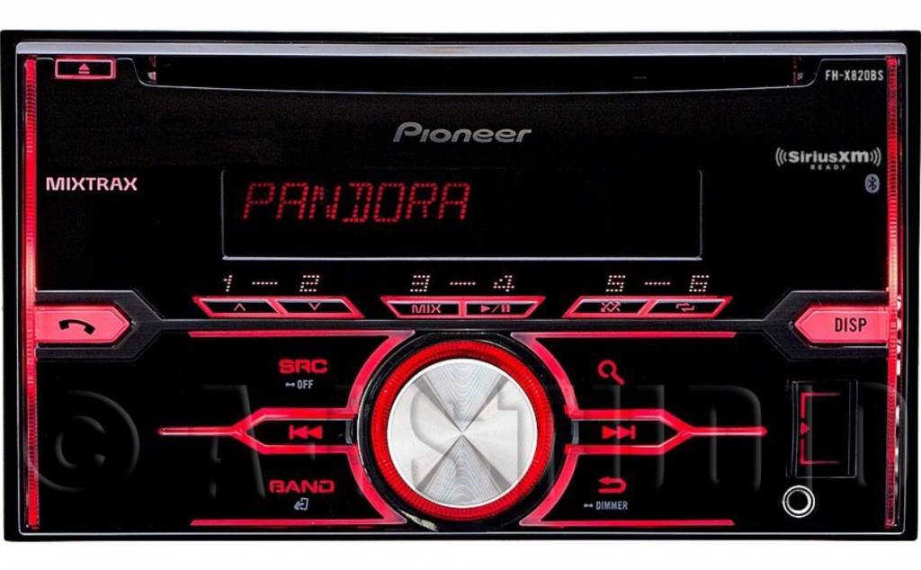

Cùng với CD 2 Din Pioneer 820BS:

Cặp này mà nghe nhạc trữ tình thì cụ có thể chọn amp class A/B nhé .. dưới 10tr có Audison SR4 hoặc Hertz HCP4 cs 65ww/kênh x4 cần thì chập cầu oánh rất khỏe .. tầm 1k có Focal 4.75, Audison Quatro ..
