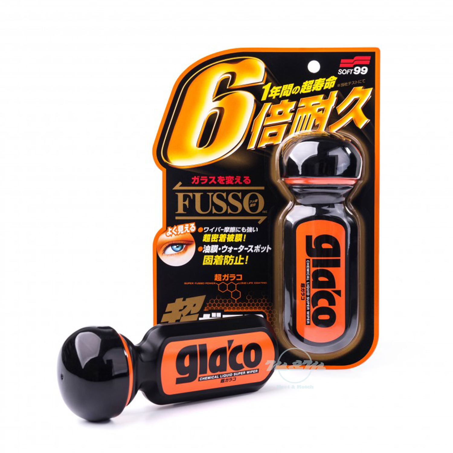

Còn phủ na-nô trên kính lái (Em nói là trên kính lái thôi nhá) em thường dùng dầu lau Glaco soft99 loại như này:
Em lau 1 lần, đi được 3-4 tháng. Mỗi bình lau được 4-5 lần cho riêng kính lái và 2 gương chiếu hậu. Các phương án khác em chưa thử (nói đúng là em chưa có điều kiện thử). Em thấy ổn. 1 lọ như vậy em mua trên lazada.vn là 415.000đ.
