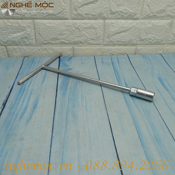

Cái van này là van cổng, mở phải mở hẳn, đóng phải đóng hẳn, khi đóng mở phải vặn rất nhiều vòng cho nên núm xoay không thay thế bằng cần gạt được. Tháo béng nó đi, khi nào cần đóng mở thì dùng cái này vậy:
và cái này:
Nhà tôi cũng có cái van như này và có đủ đồ nghề. Vừa thử, vặn bon bon!

Tìm được đầu tuyp vừa với tay van cửa này cũng khá là khó khăn vì van dùng cho gia đình thường chỉ đến size 34mm, hãn hữu mới đến 42-48. Nếu tìm đc thì tốt, không thì đành dùng máy cắt khía lên trên đầu tay van dấu ( -) (hoặc +) để có thể dùng bằng tuốc nơ vít vậy. Mong là cái van đó hàng hãng (chỉ cần Sanwa là yên tâm rồi) để lúc nào cũng trơn tru, dễ sử dụng. Đen đủi lắp hàng fake 1/1 là đủ toi rồi. Hoặc kiếm cái cờ lê đa giác như dưới hình cũng được (khá khó vì size bé nhất đã 3/4" rồi, đành phải đệm thêm mới vặn được.
