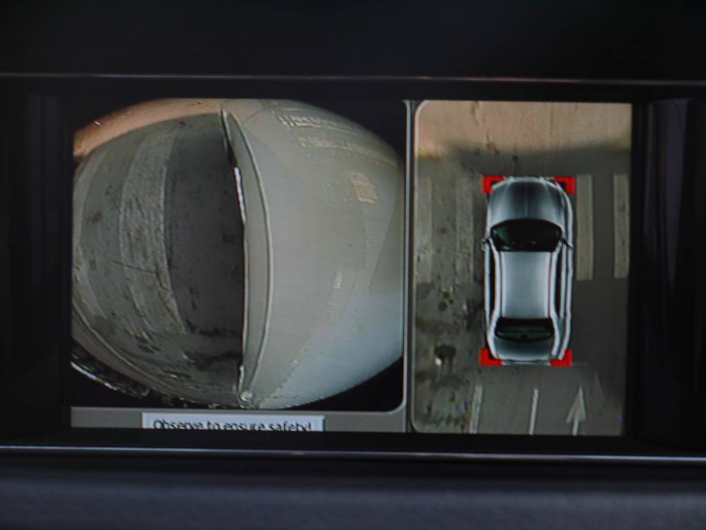

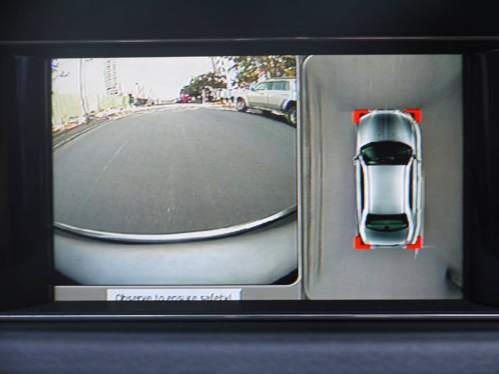

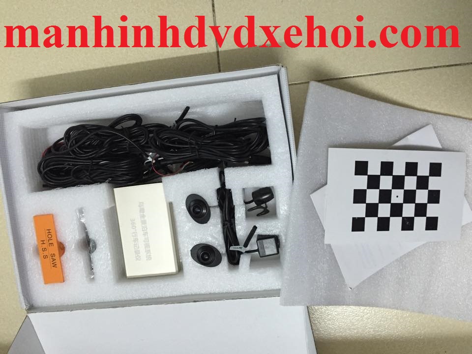

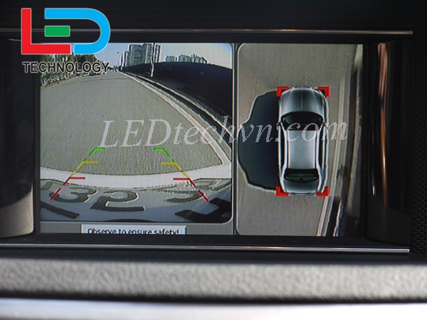

Em giải đáp thắc mắc của cụ đây ah:
1. Độ vào phải trích dây điện nguyên bản.
2. Trong bộ cam 360 có bao gồm cam lùi rồi nên ko cần dùng đến cam lùi nguyên bản của xe.
3. Phải khoét 2 bên gương để đưa cam vào
4. Giá cả thị trường có nhiều loại phụ thuộc vào chất lượng. Loại của Hàn Quốc là đắt nhất ah. Nhưng đắt quá nên bên em ko làm vì ít cụ dám chi. Em có loại đặt riêng, giá phải chăng, đáp ứng được yêu cầu của cụ là nhìn rõ ban ngày, tỏ ban đêm, ko lỗi vặt. Giá cả loanh quanh 10 củ. Một bộ bao gồm 4 cam + 1 bộ xử lý hình ảnh. Cam ko bao gồm màn hình. Mời cụ chiêm ngưỡng hình ảnh khi lên xe cho khách:

Cụ Chiến ngâm cứu giúp em vụ hình ảnh hiển thị trên DVD của bộ cam này nhé. Em đã lắp chỗ cụ nhưng chất lượng hình ảnh chán lắm ợ. Em đã test trên cung đường Hà Nội - Hà Giang. Ban ngày nhìn còn tạm tạm chứ ban đêm chả nhìn thấy gì, không phân biệt nổi phía trước xe mình là xe gì luôn ah. Có cách nào cải thiện chất lượng hình ảnh thì tốt ợ. Ví dụ thay loại cam khác chẳng hạn...
Có thể một phần do DvD của cụ nữa. Cụ đã test thử qua màn hình khác chưa ah? Hình như có lần cụ đã xuống em test qua màn hình khác thì thấy nhìn tốt hơn màn hình của cụ, phải ko ah?
