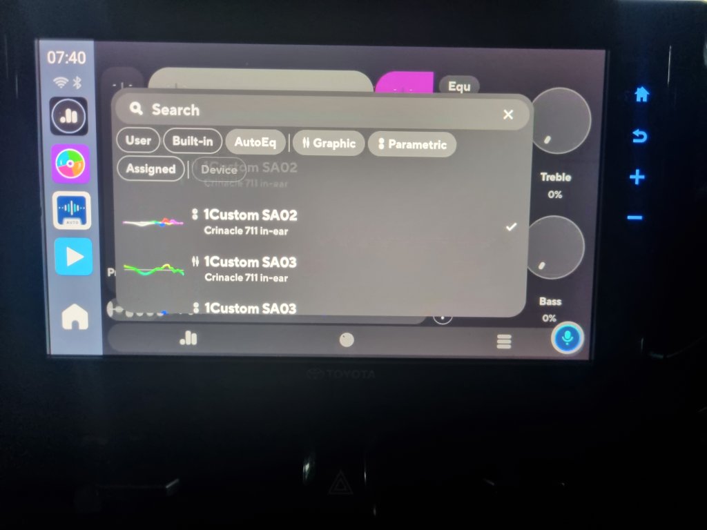

2. Em có 1 con box Android cắm cổng usb. Nếu cụ nào cũng có thì em đề nghị các cụ cài thêm app PowerArm Equalizer. App này nổi tiếng thế giới về chỉnh âm thanh điện thoại, máy tính bảng. PowerArm là hãng âm thanh nổi tiếng từ khi biết đến cái PC chắc nhiều cụ quá biết. Vốn app nó phải trả tiền nhưng em yêu tiền nên dùng bản crrrk cũng ổn.
Bộ Equalizer của nó rất chuẩn chứ nó không ảo ảo như equalizer mặc định của các dòng điện thoại samsung. Tiếc là nó chỉ hoạt động được với một số app nghe nhạc như Zing, Sportify, Youtube Music chứ không hoạt động với các phần mềm khác. Youtube, Youtube Vanced không được.
Tuy nhiên, nếu các cụ dùng điện thoại Android để phát Bluetooth ra loa thì app này có thủ thuật chạy được hết. Điện thoại em đang cài chạy được hết. Còn Android box thì khó. Vì còn phải kết nối máy tính để kích hoạt. Cụ nào không có box mà dùng điện thoại chạy Android Auto em chưa thử nhưng em nghĩ là được.

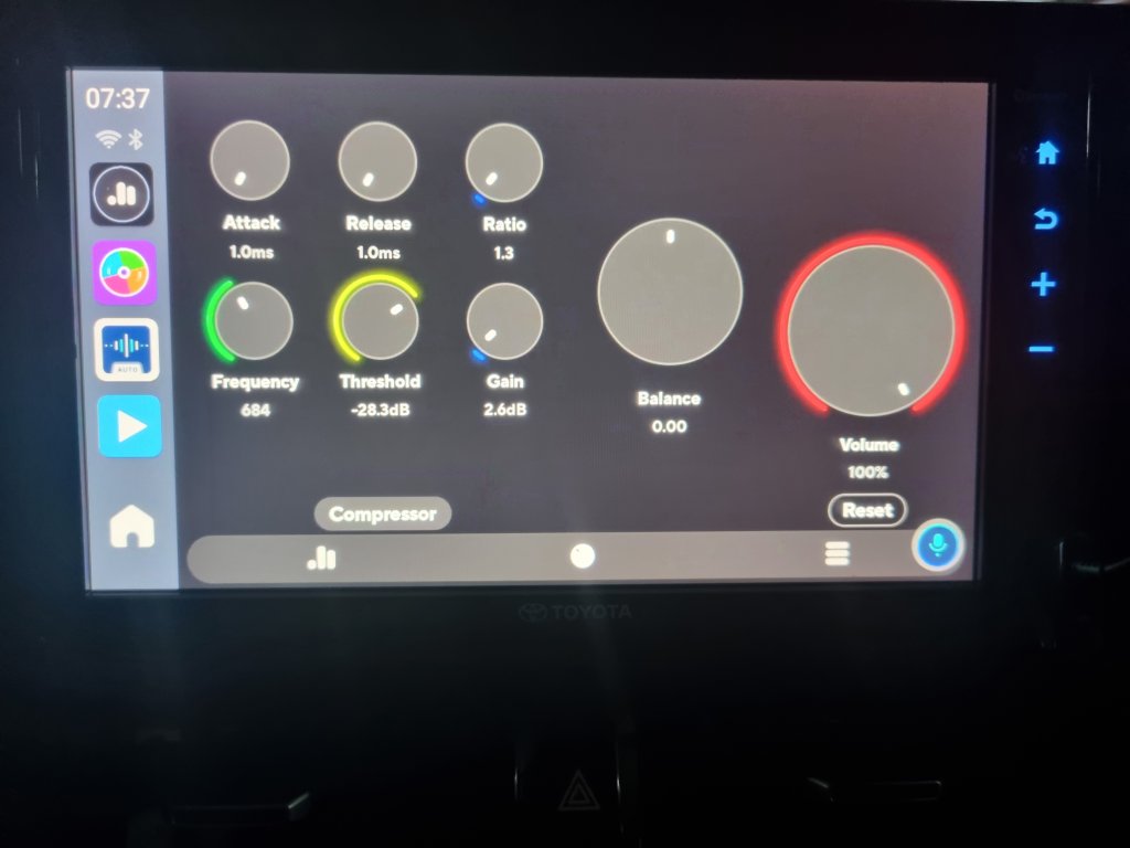

Em thì thích nghe nhạc mộc nên chỉ equalizer là đủ. Hay hơn zin nhiều rồi. Nhưng cụ nào thích bass gầm gừ, treble tanh tách nữa thì app này có bộ Compressor (xử lý tín hiệu tự động) phê lắm. Nghe rất ảo diệu. Nhưng chỉnh được nó cho hay chắc phải chuyên nghiệp tí vì nó có nhiều thông số, mà mỗi thông số chỉ nhích tí thôi là âm thanh đã khác lắm.
