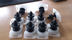

Xe em cũ quá. 2005. Cái cửa lái chắc dùng nhiều quá nên tấm tappy nó không đc gắn chặt. Đóng mở nhiều khi nó xộc xệch. Cháu mở ra thì do mấy núm nhựa gắn vào cánh cửa mòn quá. Đã lượn chợ trời để mua nhưng chả cái nào đủ cứng cả. Khpong biết cụ nào có kinh nghiệm xử lý vụ này chỉ cháu với hay gara nào chuyên vụ này ạ???

Xe em cũng thế :( ... Cụ nào bán bộ núm , hay gọi là lẫy để gắn tapi vào xe ford ới em với .
Em tháo ra tháo vào lắp Loa rồi chống ồn nhiều nên nó gãy mất mấy con rồi . Đóng cửa 4 cánh khác nhau hẳn , cửa thì ngon cửa thì phành phạch nghe chán lắm :(

Núm thì cụ có thể chế, cụ ra chỗ sửa xe máy xin mấy cái lẫy, Về bắt vít hoặc gắn chặt lên đế cũ là ok cụ ạ...

Cái lẫy của cụ ntn ạ. Cụ chụp ảnh lên. Em mua cho.

Cụ nào có ib em nhé để em lắp lại cho chặt ạ .

Cái này nó bán cả túi cụ ạ. Mai em có việc em lên em bẩu chú thợ nhà em lấy cho các cụ nhé

Táp pi cửa xộc xệch là bệnh muôn thủa của các xe đời cũ .. nhà cháo vọc vạch món này rồi thì thấy ntn sẽ hết bệnh:
- tháo ra thay toàn bộ các tắc kê nhựa: ở chợ giời cạnh nhà Chiến Hảo phố Đồng Nhân có mấy hàng bán cái này nhiều .. khi các cụ mua nhớ mang theo cái cũ để so cho đúng kích thước
- dán chống ồn cánh cửa cả hai mặt trong & ngoài bằng damping, khi có thêm damping (tấm bitumen hoặc hịn hơn thì là .. butyl) thì cánh cửa sẽ rất chắc chắn ..
Nói chung việc này rất mất thời gian & tỷ mỷ, một chú thợ thông thường làm kỹ 1 cánh cửa hết nửa buổi nên .. chi phí nhân công nó sẽ rất cao đấy ... các cửa hàng nội thất hay ngại việc này ..
