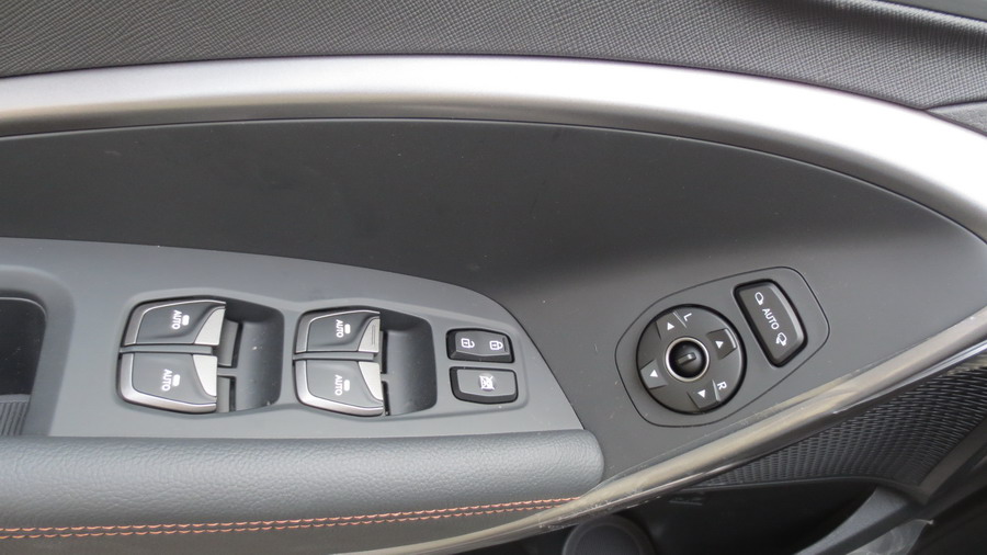

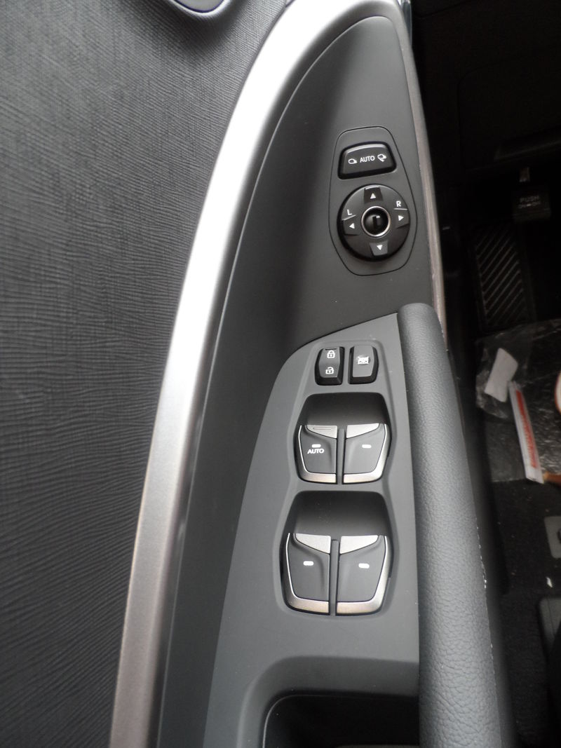

Công tắc điều chỉnh gương bên cánh cửa có 3 vị trí, Cụ bỏ qua vị trí Auto là được (khi đó, việc mở và gập gương như các xe khác không có chức năng Auto sử dụng nút cụp/mở gương xe ở hai bên chữ Auto trên công tắc - xem ảnh minh họa)
sao cụ phải cài đặt làm gì ạ..khi cụ đã khóa xe thì gương sẽ cụp lại..khi cụ lại đến gần gương lại xòe ra khi cụ không mở khóa..cụ đi ra khỏi xe là nó sẽ tự đông khóa lại rồi, cụ ko cần bấm khóa nữa ạ.
