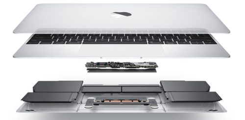

1. Nguyên nhân do phần cứng
Bạn cần xác định nguyên nhân :
1. Bàn phím của bạn bị đổ nước : Nếu rơi vào trường hợp này thì bàn phím của bạn chưa hẳn đã cần thay thế.Cấu tạo một lớp lót dưới bàn phím ( Lớp lót đèn nền ) dưới mỗi bàn phím sẽ bảo vệ Macbook của bạn chống tràn nước xuống Main.Nhưng Trackpad lại và linh kiện ảnh hưởng.Thông thường bạn cần thay thế Trackpad
2. Bàn phím không hoạt động sau va đập : Cách kiểm tra đơn giản là lắp một bàn phím ngoài vào kiểm tra.Nếu vẫn không hoạt động thì lỗi có thể nằm trên Mainboard.
3. Bị liệt một số phím và không có quy luật : Chỉ một vài phím bị và nằm rải rác không theo nguyên tắc liệt 1 hàng hay liệt phím chức năng thì là đấu hiệu bàn phím của bạn cần thay thế.Việc thay bàn phím hay vệ sinh bàn phím cho Mac là một việc cần đòi hỏi chuyên môn.Chúng tôi không khuyến khích bạn tự thay để tránh dẫn đến vấn đề phát sinh.Bạn có thể tham khảo bảng giá Thay Bàn Phím Macbook tại Macbook Việt
Cấu tạo phức tạp của Macbook gây khó khăn trong việc thay thế

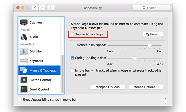

Cách 4: Một trong những điều mà bạn không nghĩ tới nhưng cũng rất có khả năng đây là nguyên nhân dẫn đến tình trạng bàn phím không hoạt động. Đó có thể do bạn vô tình bật "Mouse keys". Bạn có thể kiểm tra bằng cách vào "System preferences> Universal Access" > Mouse. Hãy quan sát xem có phải bạn đang để chế độ “on”hay không? Nếu có bạn chỉ cần tắt nó đi và kiểm tra lại bàn phím.
Bạn vô tình kích hoạt tính năng chỉ dùng bàn phím ngoài
