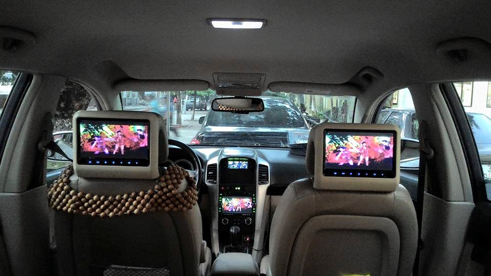

em vừa lắp cho Captiva nhà em.lung linh luôn chẳng khoan khoét đục đẽo gì cả.cắm giắc ăn ngay

làm gì mà phức tạp vậy cụ ơi.em vừa lắp xong cực đơn giản rất gọn ko nhìn thấy dây và không phải tháo như cụ nói đâu.
giá bao nhiêu tiền thế cụ ơi. em đang cần cái này ạ
hơn 3tr tí cho 1 cặp này.xe em có dvd rồi nên màn này chỉ hiển thị thôi.

theo hiểu biết hạn hẹp của em thì có 2 cách.cụ có thể thay dvd hàng theo xe không cần phải mặt dưỡng chỉ tháo cái cd ra và cắm giắc rồi làm màn gối chỉ hiển thị là ngon và đẹp.hoặc cụ có thể lắp gối loại có dvd kèm theo nhưng em tìm hiểu thì loại này không bền và nhiều cụ kêu là hay hỏng.tối giản nhất thì cụ làm bộ lắp chỗ hộp tì tay như này
