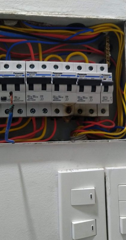

cụ chắc không hiểu ý mọi người, ngoài cái at từ counter vào thì mỗi tầng làm 1 cái at chống giật (loại cần gạt nó có 2 chân ấy) loại này của pana 30a (hay 40 em không nhớ) giá chừng 400k. Mỗi phòng thì làm cái at loại thường loại 20a pana cỡ 40k, nếu thừa tiền thì làm cái chống giật 30k (loại cần gạt có 1 chân) thì pana 200k.
at 2 chân chống giật 32a, giá 400k
at 1 chân chống giật 30a
chống giật 50a thì 600k
