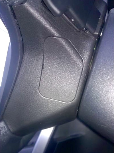

Royal City

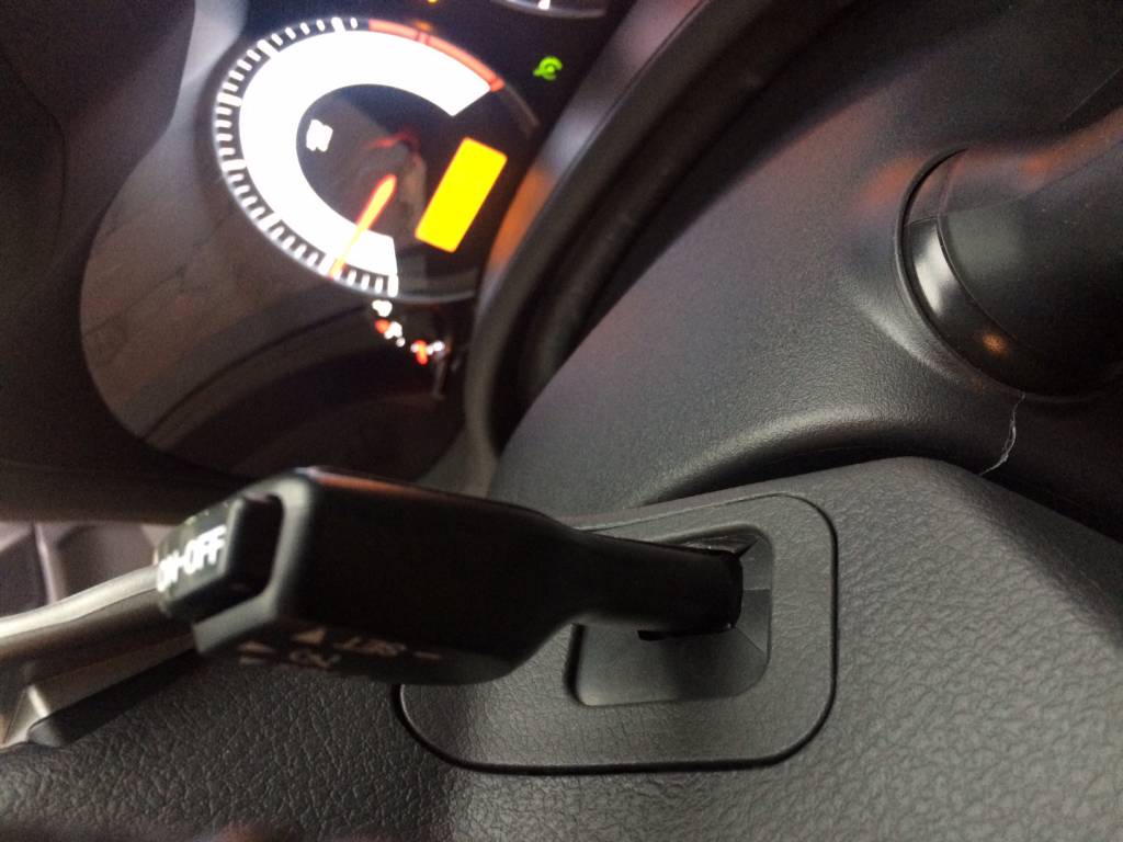

Chả là em đang muốn lắp thêm cái này cho con altis 2.0 đời 2011 nhà em để chạy cao tốc cho nó nhàn cái chân. Cụ nào có hàng hay biết chỗ nào lắp đặt hú em.
Cảm ơn các cụ!
Có phải cụ muốn lắp như thế này đúng ko?

Lắp cái này có đấu nối đục khoét ko? Hay là bản thân xe đã có cổng chờ rồi, từ cả cái vị trí lắp cái cần này cũng có lỗ để chờ hả các cụ?
Lắp cái này không cắt, gọt, khoét hay chế cháo gì hết cụ ạ. Bản thân xe có cổng chờ rồi. Cắm là chạy thôi. Không thích thì undo được mà chả ai biết đã từng lắp Cruise. Thế mới xịn chứ. :))

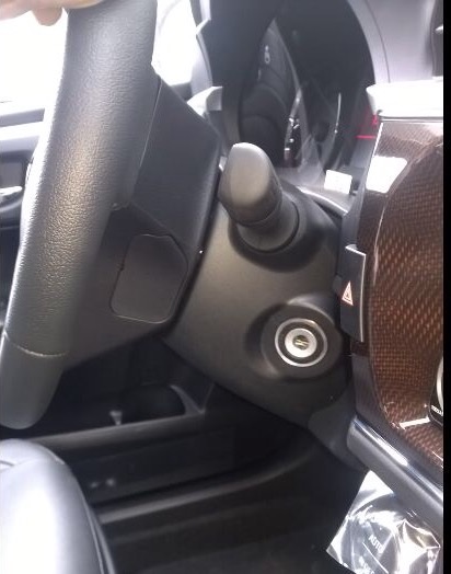

Có chắc vậy k cụ, chứ e thấy phần nhựa ốp chỗ tay lái khu vực quanh cần gạt xinhan thậm trí bên gạt nước rửa kính, toàn bộ nhựa bọc cổ vô lăng đều liền mạch, k thấy có chỗ để hở cho cái gọi là cần chỉnh cái món này, k nhẽ lại khoét cái nhựa hay cái món này chỉnh bằng nút, cụ nào chuột bạch chụp hình cho e thông mắt cái, e cũng muốn cái này lắm
Xe của cụ là xe hãng nào ý chứ TOYOTA liên doanh thì nó thế này này, Ảnh dưới đây là lắp cho Altis 2.0 2013 đây cụ. Thế này là cụ hiểu là không đục khoét gì rồi chứ?

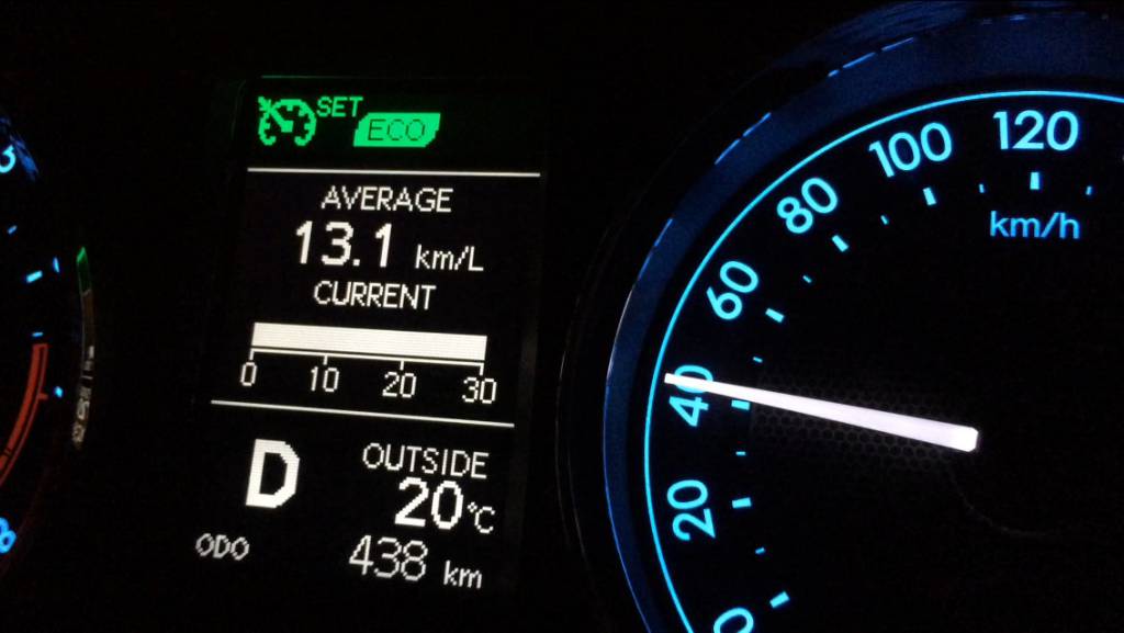

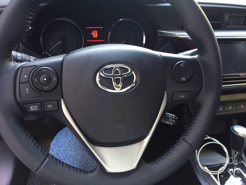

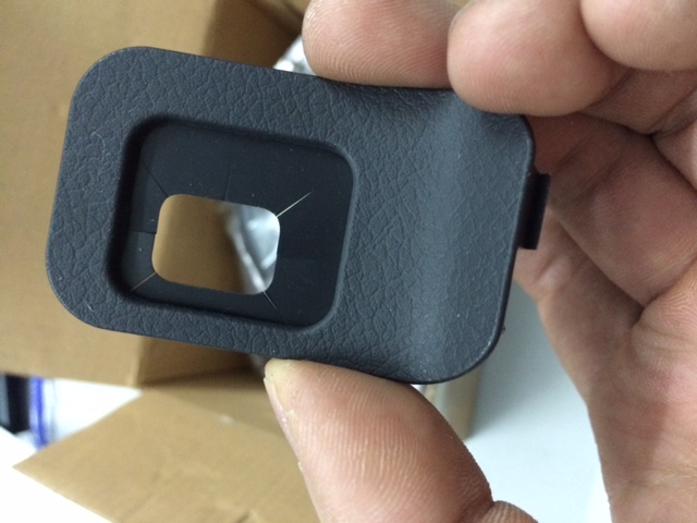

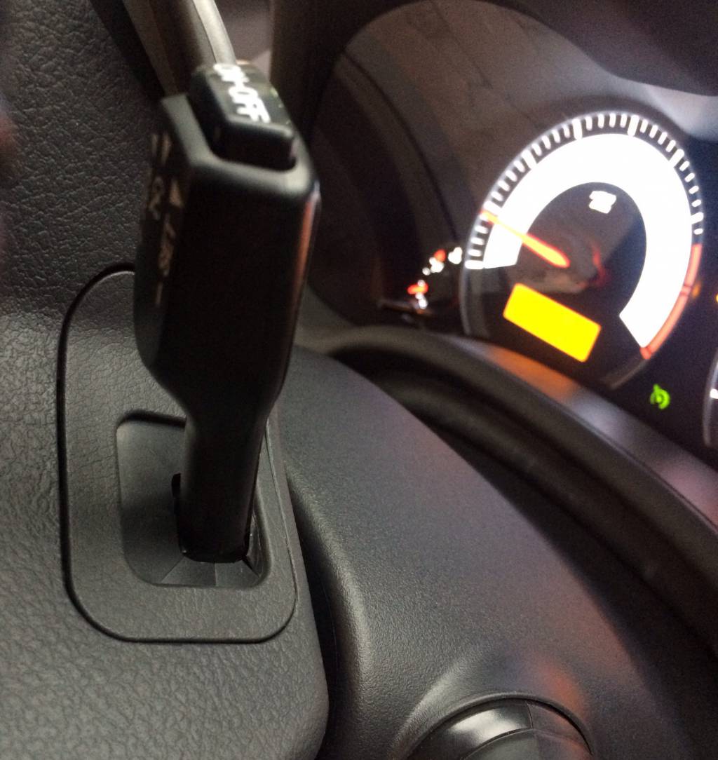

Thanks cụ, như vậy là altis 2015 k có rồi, em thấy xe e nó liền tù tì làm gì có cái ô chờ như thế đâu, mai e sẽ nghía lại, bùn nhể
Vô lăng xe altis 2015 của cụ cái nắp chụp nó nằm ở vị trí này này.
Gần hơn chút nhé.
Khi lắp thì cái cần nó được lắp thế này
Còn đây là vô lăng gồm cruise và khiển âm thanh do em lắp cho cụ cucku ở OF mình. Xe cụ khiển vô lăng sẽ ít nút hơn thế này.
Còn đây là biểu tượng cruise và trạng thái SET khi đặt tốc độ cruise cho altis 2015 nè.
Tin buồn là altis 2015 không mua được nắp chụp zin nhé, nên hoặc là khoét nắp theo xe hoặc bỏ trống không lắp cụ nhé. :)) (lý do là bản nước ngoài cái nắp chụp nó thiết kế khác bản liên doanh VN.)
