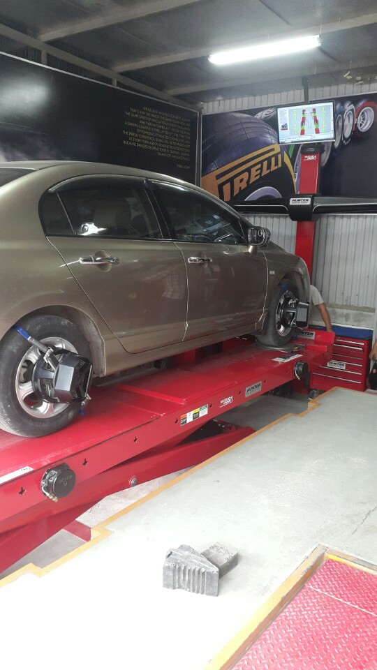

E CHÀO CẢ NHÀ, TÌNH HÌNH LÀ ĐI BẢO DƯỠNG Ở HONDA, THÌ TƯ VẤN BẢO XE EM BỊ CHẢY DẦU THƯỚC LÁI, SAU KHI THAM KHẢO EM ĐI RA NGOÀI THẤY phớt lại và rotuyn chi phí 2tr5, sau khi thay thế xongm đi thử thi xe bị nháo lai bên phải, hiện tượng lại trước khi em đưa vào gra thi ko có, họ đổ lõi do lốp nhưng sau khi thay lôp cũng vân đi,h họ báo em la do rotuyn trong phai thay thê hêt 400k. sau khi cai nhau 1 lúc em đồng ý thay, sau khi thay xe em vẫn bị nhao lại, vậy các cụ bảo em phải là sao, hiện tại xe vân đang ở gara a

chán lắm cu, trước khi xe em làm có bị đâu, h tư dưng thế, bực mình, họ đang bảo mai em xuông với hộ ở nguyễn khánh toán j đó để đo băng máy
uh ! chỗ đó dùng máy chắc chuẩn. nếu ko được nữa thì chạy qua em kiểm tra cho nhé !

Thế ở gara đấy đo lái ko chuẩn rùi bác a. Bác mang sang chố khác bảo đo lại lái cho . Bệnh đấy chỉ có đo lái ko chuẩn mới lốp thui ! Nhưng bác bảo đảo lốp rùi mà ko hết thì chỉ đo lại lái thui !

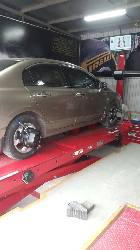

Cụ qua chỗ cụ montero đối diện 168 nguyễn khánh toàn mà chỉnh ,con civic của em với cả con mazda323 của công ty em đều chỉnh ở chỗ cụ montero giờ hết cả ăn lốp và nhao lái chứ cụ vào mấy gara nhỏ thợ toàn căng dây làm sao mà chỉnh chuẩn được ,số cầm chân của cụ montero đây 0932228868 cụ liên hệ trực tiếp để được tư vấn tốt hơn nhé

có phải chỗ hunter ko cụ, hôm trước em qua rồi, 600k nhưng ko được 100%

100% với xe cũ chắc hơi khó, nhưng nếu cụ thấy chưa OK thì cứ bao chỉnh lại, em thấy đồng chí Hà chủ ở đó khá là OK mà
