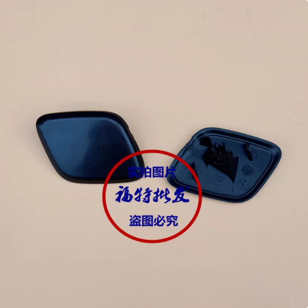

Xe em FFC 2015 -5 cửa bị rơi mất một miếng che chổ phun nước rửa đèn pha.
Cái này mua ở đâu các cụ nhỉ
