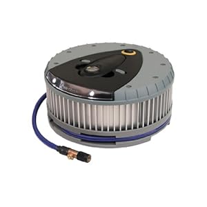

Trình các cụ, dạo này, xe em đi hay phải bơm quá, cứ khoảng 2 tuần lại thấy nó non. Hóa ra em mới phát hiện ra nguyên nhân. Chỗ em hay rửa xe, họ mới đầu tư bộ bơm lốp mới. Mỗi khi em rửa là hay bảo thợ check và bơm cho đủ 2,2kg. Nhưng đi cứ cảm giác nặng và xuống hơi nhanh. Hôm qua, em mới mang cái đồng hồ digital đến hàng rửa xe và so. Hóa ra bơm của họ chỉ 2,2kg thì em đo được đúng 1,8, hụt đúng 4 lạng. Như vậy là từ suốt hai tháng nay, em toàn bảo thợ xem và còn xì bớt hơi đi cho chuẩn. Lốp không săm, một khi áp suất giảm là càng mất hơi nhanh vì lực ép vào mép vành giảm đi. Các cụ nên sắm một cái đo áp suất hịn hịn cho nó yên tâm.
Đây là cái đồng hồ digital em tậu cách đây 2 năm. Có cả đơn vị psi và bar (kg/cm2)

Có 2 loại cụ ợ: 1 là loại theo bơm - cụ mua luôn cái bơm khoảng 1 kủ - loại hịn và chuẩn đới - vừa bơm vừa đo là ok.
Loại thứ 2 là chỉ để kiểm tra thôi, cái này e mua ở Giảng võ khoảng 40k dùng tạm dc thui.

Của em là 2 trong 1 đấy cụ
Nó là 2 loại cụ nói kết thành 1
