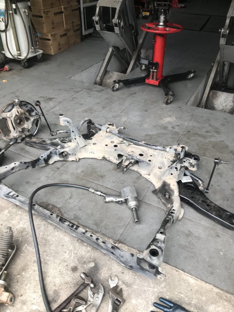

Báo cáo các cụ em đang bị bệnh Mazda cx5 2020 , đi đường bằng vào ổ gà nhỏ không kêu, vào ổ gà lớn hơn nhanh kêu cục cục đanh tiếng dưới gầm phía bên lái em thay rotuyn thăng bằng , càng A, giảm xóc vẫn không hết, có cụ nào trải qua ban bệnh này rồi tư vấn giúp nhà cháu với ạ, thanks các cụ trước ạ,

Lỗi về tiếng ồn bất thường thì không ai có thể tư vấn online được đâu bác ạ, check thực tế còn mướt mồ hôi mà nhiêuf khi còn không ra. với bất kỳ xe nào thì hệ treo trước ngoài những thứ đã thay thì còn nhiều thứ khác còn liên quan trong đó có thước lái, rô-tuyn lái, thậm chí là trục láp.... bác nên đưa đi xưởng, xưởng này ko tìm ra thì đi xưởng khác và tốt nhất là vào hãng, trăm hay không bằng tay quen.

xem video có gara ở Hà Nội có bộ dung mô phỏng như xe đang đi trên đường để tìm tiếng kêu của xe, cụ vác xe đến đấy mà kiểm tra.

Vâng em cho bung thước lái, thước mỡ bẩn lắm anh chết rotuyn lái ngoài xong em thông báo ạ thanks cụ

Em cho vệ sinh lại thước lái , thước không dơ , chết rotuyn lái ngoài bác à thanks bác

Dạ báo cáo các cụ hiện tại em đang bung thước lái phát hiện chết rotuyn lái ngoài, thước hết mỡ đen kịt em sẽ cập Nhật kết quả ạ,

Thay thước lái thì hơi xót ví, sửa được em nghĩ là chịu được ạ :D
Chết mỗi rotuyn lái ngoài thôi cụ, thay cả bộ rotuyn lái trong lái ngoài cũng rẻ mà.
Thêm nữa cái này lên cầu gõ búa, lắc tay là k tra ra.
Cụ thớt thay tá lả mà thợ k tìm ra là thợ quá dở.

Cuối cùng tìm ra thủ phạm các cụ ạ
Nội dung giảm xóc yếu thay ấn xuống không lên em thay luôn
Rotuyn trụ đứng, thăng bằng dơ rách chụp cao su em thay cho ngon
Bảo dưỡng căn chỉnh thước lái ngon không phải thay, bát bèo ngon , giờ chắc như xe mới,
Thủ phạm chính là chân máy bên phụ,

Làm loại trừ cụ ạ, thay tá lả buốt lắm, riêng vụ rotuyn lái ái ngoài dơ em ép lại không mất tiền nếu đường đi chuyển trong phố em bao 3 năm

Giảm xóc, rotuyn đứng và thăng bằng ngỏm hẳn em thay, riêng rotuyn lái ngoài em ép lại đường đẹp phang thêm trên 3 năm không hỏng được, không mất xèng cụ ạ,

Ca này mà cho lên bộ rung nhún mô phỏng thì cũng khó phát hiện các bác ạ,
