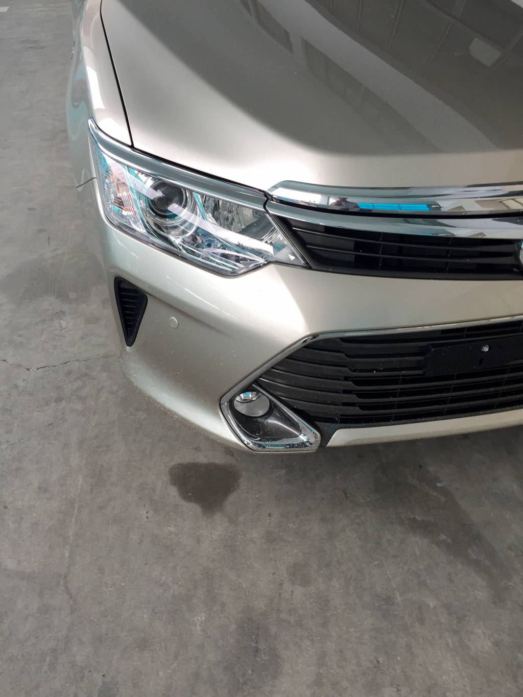

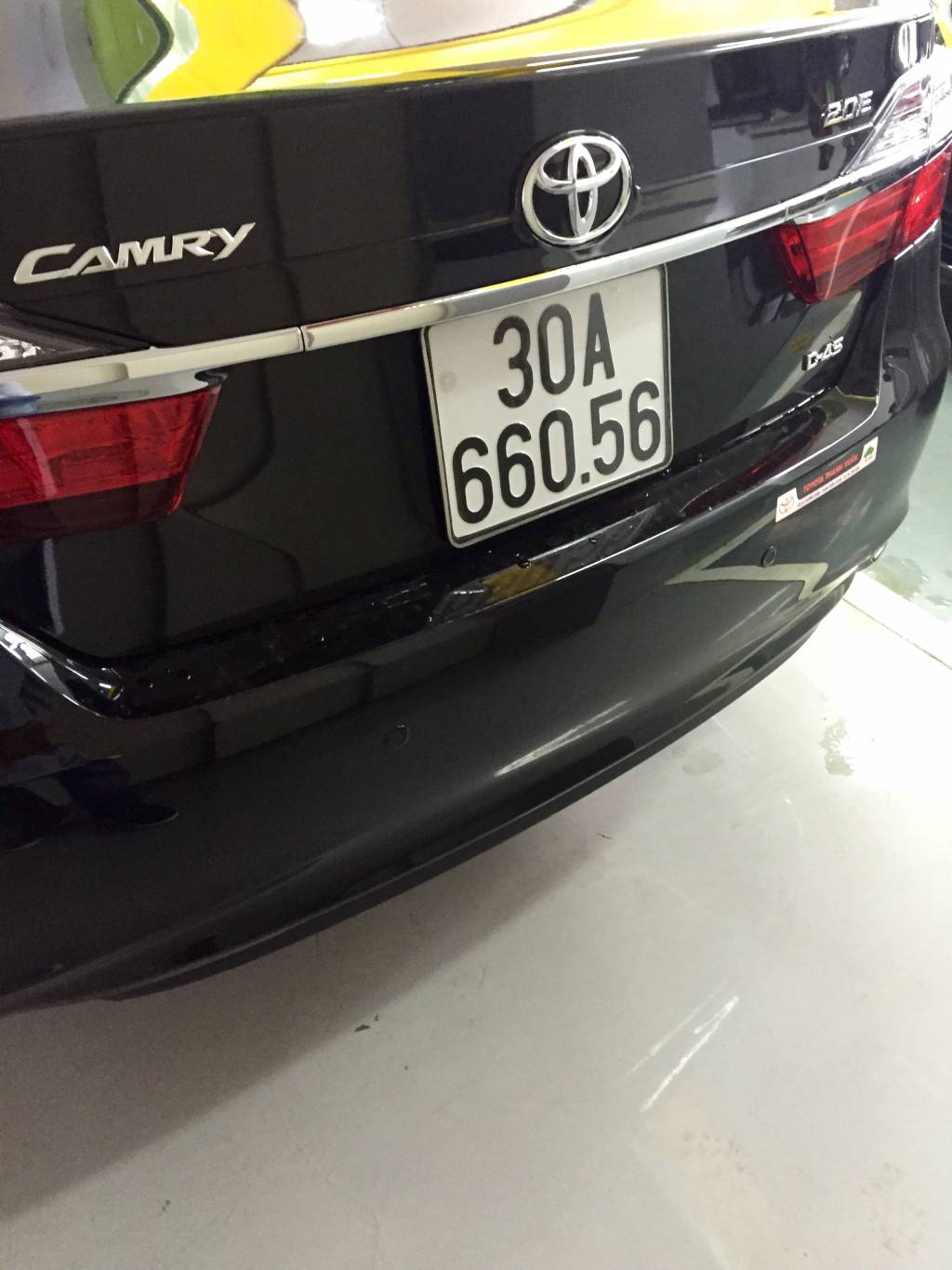

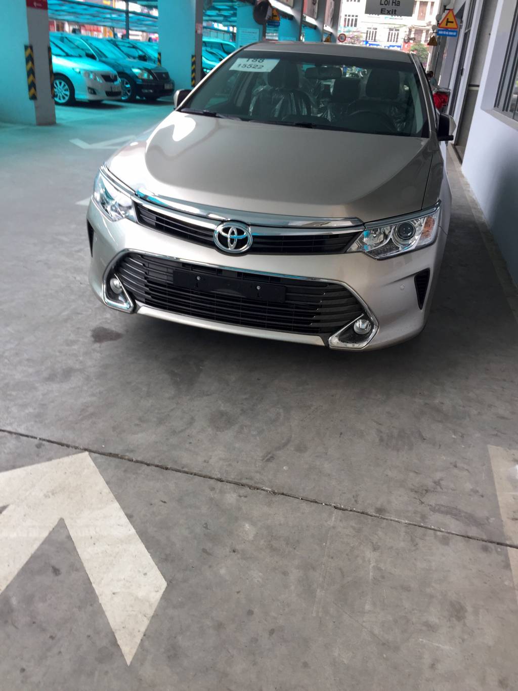

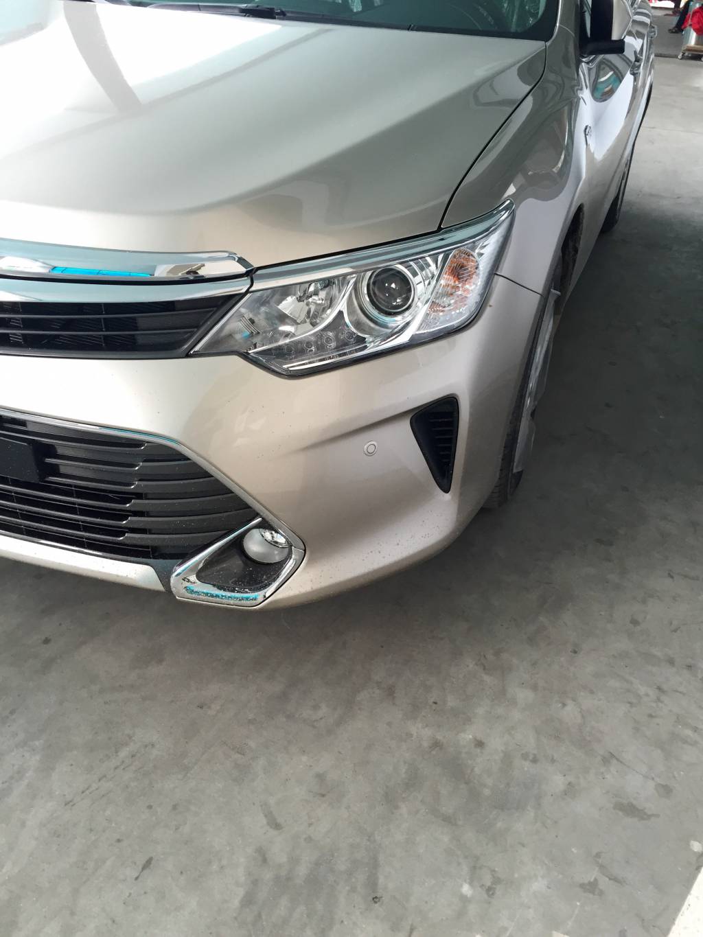

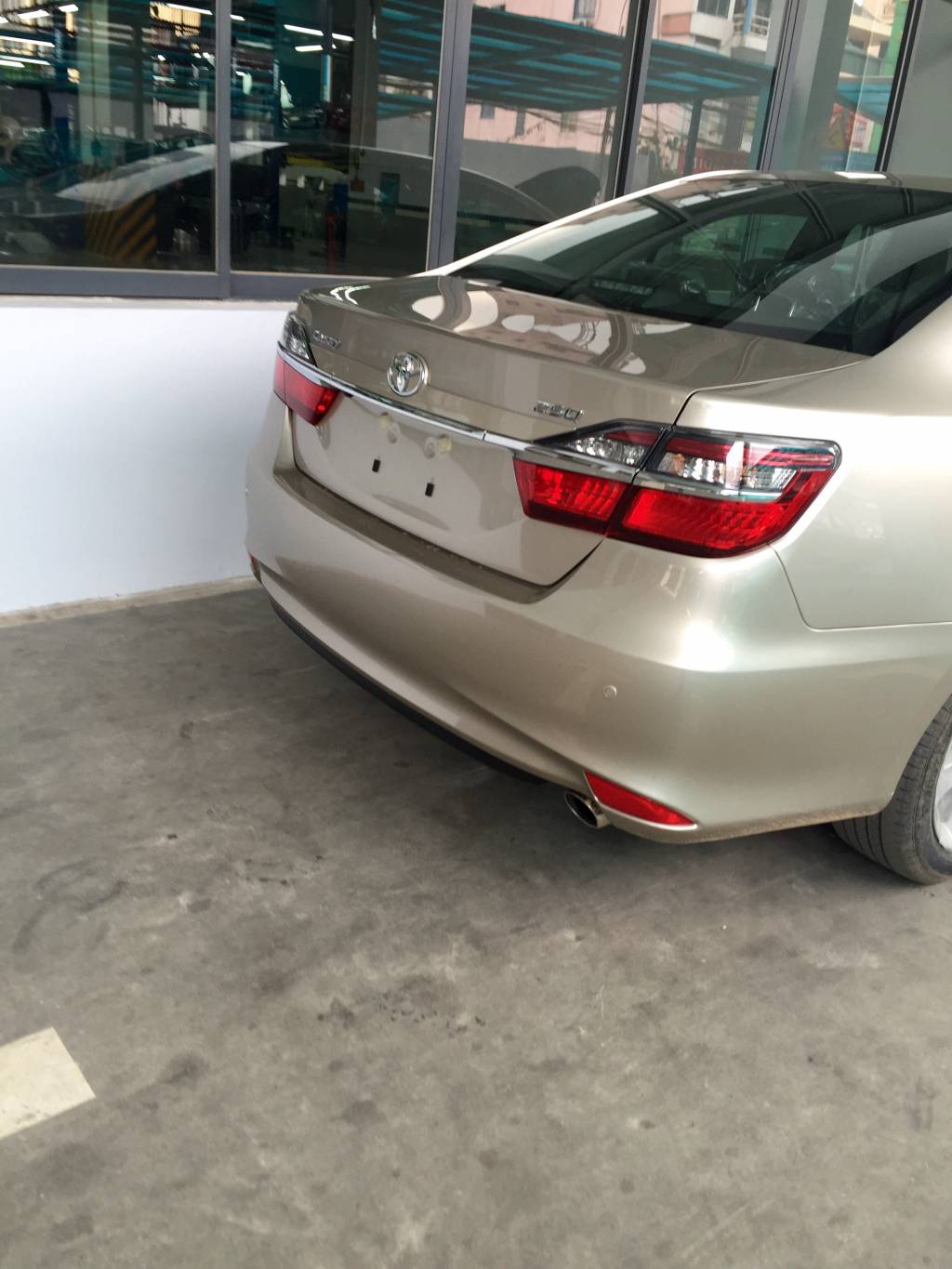

Ảnh thực tế nè cụ Minh:
Cam 2.5 Quy (lại đúng màu cụ thích :D) origin cả trước sau:
Camry 2.5 Gờ origin :
Bản 2.5 G 2014:
Cam 2.0E:

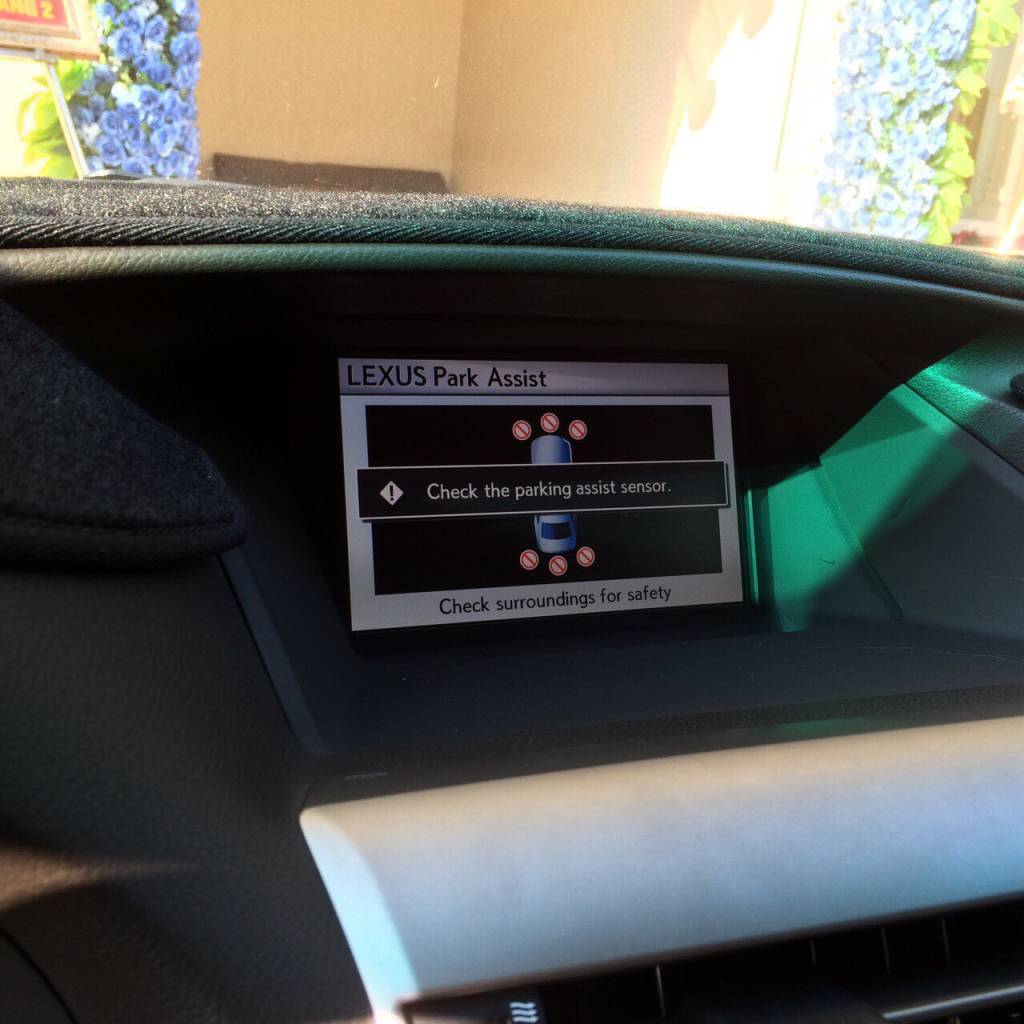

Trước e cũng thử trên xe rx vụ cảm biến tiến lùi này rồi . Lắp thêm ecu vào thì mặt đồng hồ hiện lên thêm chức năng của parking nhưng màn hình trung tâm thì nó báo thế này
E dự là vẫn phải cần dùng phần mềm để bật tính năng này lên đấy
