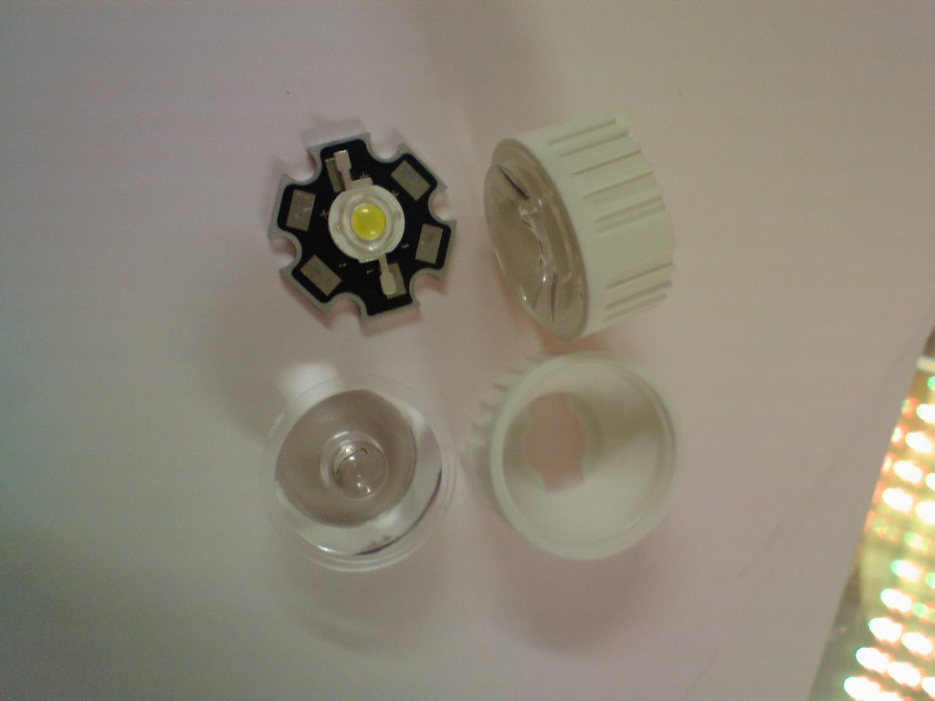

Em đang thử nghiệm loại này, hàng tự em chế, sử dụng Led Luxenon 1w/bóng. Mỗi bên dùng 3 bóng. Cuối tuần về em mới có time gắn vào xe được ợ. Trước đây ở xe cũ em cũng dùng đôi Led Luxeon, giờ bán xe đi rồi nên không tìm mua lại đôi đó được, khảo giá thì toàn thấy chém từ 800K đến 3.500K trở lên, mỏi.
Cụ dùng Led thường và của Tàu thì không ổn, những cặp đèn đó ở chợ bán có hơn 200K/đôi, chất lược cực kém, nước vào và ánh sáng thì tối mò. Hàng của Tàu thì cụ nên mua loại công nghệ Led Luxeon, chống nước cực tốt và có phần thân đèn phía sau là kim loại ( giá vẫn chém là 800K trở lên, Loại của Philips thì 3,5tr ). Trước đây em mua của 1 bác buôn bán bên ngoài giá chỉ có 500K/đôi loại cực tốt, giờ bác ý tạm nghỉ bán hàng 1 time nên ko mua được nữa.
Trước đây em dùng đôi này:
Giờ đã chế xong và đang thử nghiệm đôi này ( trị giá 90K VNĐ ):

Led em chơi loại này đây cụ. hàng cũng đc có đế nhôm tản nhiệt, ánh sáng thì thôi rồi 3W nhưng cái kính phía trước đc tg nước nó vào nên nhanh chết led cụ ạ.
định chuyển qua cái này thử coi. ko biết CL thế nào?

Đôi đèn đó của cụ ánh sáng cũng bình thường thôi, cụ phải kiểm nghiệm nó ở time ban ngày thì mới biết được độ sáng có ổn để gọi là daylight hay không. Việc chống nước thì không khó khăn gì, cụ chỉ cần mua keo con voi có cái vòi nhỏ, khéo léo nhỏ quang mép của thấu kính là được.
Nếu xe cụ có lưới mặt ca lăng là mắt cáo thì có thể ra chợ mua bóng led luxeon về tự chế cũng rất hiệu quả. Độ sáng cao và không đụng hàng, giá lại bèo nhèo. Xe của em là Civic không có lưới đó nên mới phải độ vào đèn gầm.
Cụ mua bóng này : Đây là loại 1W, nên mua loại 2W cho ánh sáng khủng hơn và tỏa nhiệt ít.
Tiếp đó cụ cần có vài thứ: 1 vỏ rượu Danka bằng nhôm, Keo 2 thành phần, 1 lọ keo von voi, IC 7812, đi ốt, dây điện đen và đỏ, ống gel đốt, đinh rút nhỏ hoặc ốc vít nhỏ.
Chỉ thi công trong vòng 30 phút là cụ đã có 1 bộ bóng đèn day light mỗi bên 3 - 4 bóng sáng khủng khiếp :D. So với cặp đèn cụ dự sẽ mua thì nó sáng gấp tầm 5 - 6 lần thôi ạ :D
Giá thành toàn bộ tầm 250K.

Mấy con led này là loại led luxeon :). Con này cần driver cho bền bỉ, chơi ko cũng đc nhưng ko chuẩn cho lắm.
Dân nghiệp dư bọn em ko biết đến cái gọi là Driver cụ ạ, nhiều ng trên mạng làm cái driver con con xong gắn có 2 bóng mà bán những gần 200K/bộ, lãi quá là giết người @-). Chỉ cần IC ổn áp là ổn rồi, dùng tẹt cũng ko bao giờ cháy.
