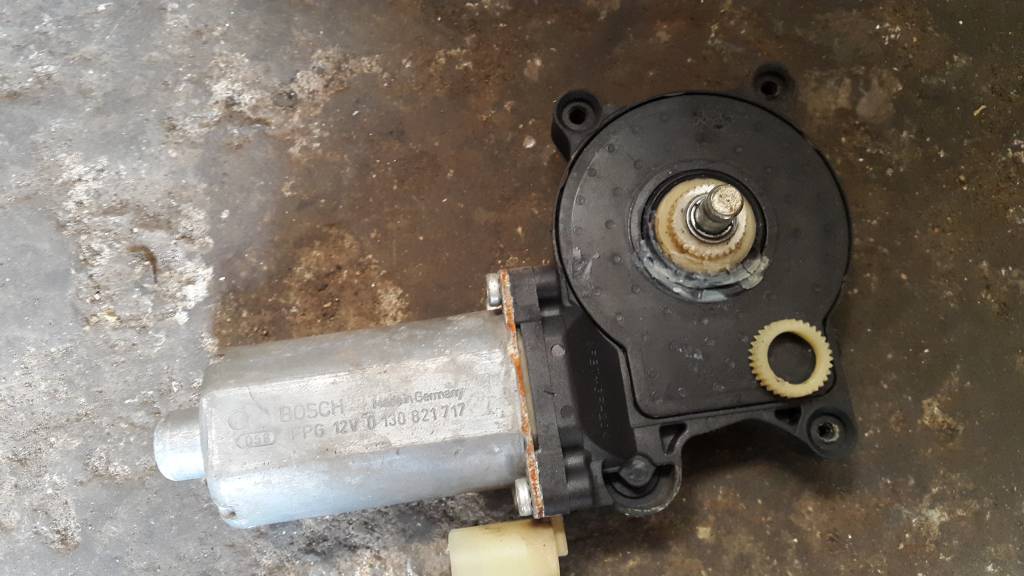

BMW 325 bị gãy bánh răng bộ phận nâng kính cụ nào biết cách khắc phục xin chỉ giáo

Xe em bị hỏng bộ phận nâng kính cửa trước bên phụ. Tháo ra thấy gãy bánh răng trục màu trắng bằng nhựa cụ nào biết cách khắc phục xin chỉ em với.
Ra chợ giời Đỗ Ngọc Du thay thôi cụ ơi.

lần trước em phải thay cả cụm , hình như nó gọi là compa nâng kính.

Nếu của cụ bị cái moto nâng kính thì mua mới khá đắt nên cụ có thể mua đồ cũ tháo xe hoặc chế cháo được bằng cách cầm mẫu tìm thay cái moto của hãng khác có thông số tương đương hoặc nhờ xưởng nào tiện, phay cho 1 cái bánh răng như thế
[URL=http://s1299.photobucket.com/user/thanhdatauto1/media/moto_zpsn26fpkv5.png.html][/URL]
Còn nếu của cụ hỏng cái bánh ranh chỗ compa cáp lên kính thì mua mới cũng rẻ, còn cụ thích chế hoặc mua đồ bãi cũng được
[URL=http://s1299.photobucket.com/user/thanhdatauto1/media/compa_zpsw95vlvex.png.html][/URL]
Em bị gãy bánh răng màu trắng đục chỗ cục mô tơ đó cụ

Ra Nguyễn Công Trứ mua đồ bãi thôi cụ.

Em đoán cái bộ khung lên kính gồm khung, bánh răng, cáp của cụ nó xộch xệch lắm rồi nó mới kéo hỏng cái bánh răng của cái mô tơ. Có điều kiện cụ thay cả luôn đi, không lại rồi nó lại hỏng.

Mấy cái này nên thay cả bánh răng với conpa kính, trc em cũng mua compa hết 1,6m.
cái này rất khó thay bánh răng. nếu rủng rỉnh Bác Hồ thì mua mới còn ko cụ làm một e hàng bãi là ok rẻ thôi cụ à. e cũng bị phát thay đc hơn năm rồi ko vẫn đề j. chúc cụ khắc phục đc :)
