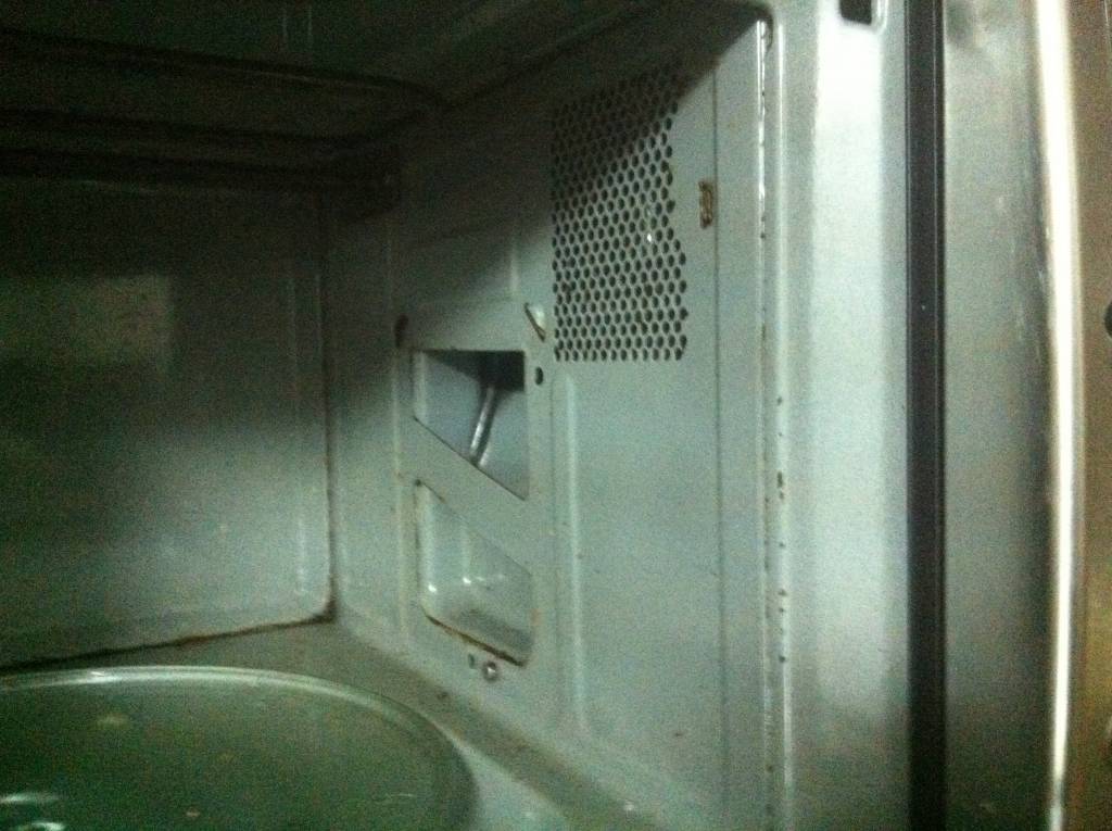

Các cụ ơi! Tình hình có cái lò vi sóng hỏng tấm chắn lâu không để ý thay đến khi nhận ra thì bên trong lò bị một số chỗ gỉ sét nguy hiểm quá định bảo dưỡng hoặc cho nó tý sơn vào đó nhưng tìm mãi trên OF không thấy có cụ nào hành nghề này mà gọi bách khoa là E bị dị ứng có cụ nào làm nghề giúp hoặc tư vấn hộ E cái nhế.

Em up cái himhf cụ xem giúp
Chán quá, vừa gõ bài trả lời xong thì không gửi bài được, đành gõ lại vậy :((
- Về phần bị gỉ: phần gỉ này chưa đến mức có thể gây lọt sóng ra ngoài. Cụ cứ chịu khó vệ sinh lò là dùng bình thường :D
- Cái tấm chắn: đấy là cửa dẫn vi sóng từ đèn phát vào lò, chỗ đấy nó chỉ là tấm nhựa để tránh thức ăn, vật lạ rơi vào ống dẫn sóng này. Cụ chịu khó khéo tay kiếm miếng nhựa cứng, cắt sao cho lắp vừa vào đấy là được.
Cụ lưu ý dùng loại nhựa không có thành phần kim loại, không có lớp mạ kim loại ....tóm lại không liên quan gì đến kim loại là được.
Để chắc ăn cụ cho miếng nhựa vào lò, chạy 1 lúc mà tấm nhựa không nóng là ổn :D

Cụ a Sao bảo nó là tấm amiang

Hình như đó là tấm amiang cụ ah , amiang tấm thì cụ ra hàng bông có nhưng em ko biết loại trong lò vi sóng khác gì ko , vì bụi amiang mà hít phải nó mắc luôn vào phổi ko chui ra dc , rất hại
Bản chất là nó để tránh thức ăn nóng ảnh hưởng đến tấm này, nhưng với lò vi sóng thì chẳng bao giờ tấm này nóng đến mức chảy cả nhựa ra được.
Thường tấm này là amian khi trong lò vi sóng có kết hợp nướng bằng bóng đèn halogen. Còn không có nướng thì các cụ cứ chơi tấm nhựa cứng là dùng tẹt, chả có loại thức ăn nào mà nóng đến độ chảytấm nhưa này đâu :D
Cụ [@xamthung;91245] amian ở Hàng Bông là loại dùng cho lò sấy công nghiệp, không nên dùng trong lò thực phẩm cụ nhé :D

Em thấy mấy cụ bảo là tấm amian đó. Nhưng nguyên bản nó cũng là tấm amian thì phải nhưng chắc là khong phải amian công nghiệp. Cái lò nhà em còn chưa sử dụng hết chức năng mà tìm hướng dẫn chả thấy có cụ nào có bản tiếng việt em xin tý nhé nó là lò delonghi của tây ban nha ạ.
