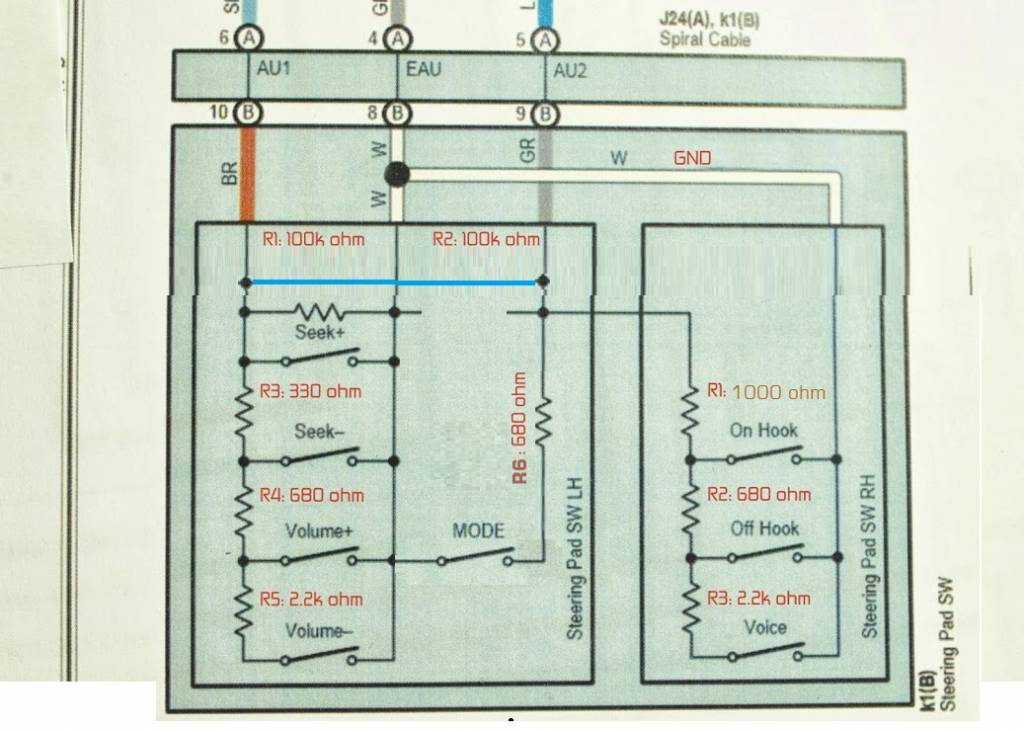

Thế thì chập 2 dây lại được không ạ, vì bản chất của nó cũng chỉ là dạng so áp, chỉ sợ điện trở phím bấm trùng giá trị cụ nhỉ.
Chập vào nó trùng nút là cái chắc, cụ xem sơ đồ này thì biết.

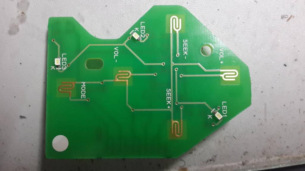

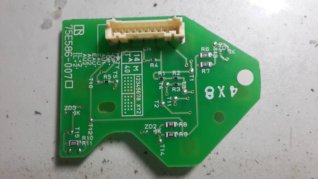

Ôi, con này nó trùng giá trị hết nhỉ, Altis2014 lắp pi4250 em phải thay điện trở và cắt vài đường mạch.
Con này có thể cấy thêm 1 điện trở cho nút MODE và thay điện trở bên cụm phải rồi chập vào, tuy nhiên phải thử xem DVD nó nhận những giá trị nào.
Athena
OF-28442
5/2/09
1,575
499,506 Mã lực
Royal City
Oạch, 4250 nó hỗ trợ đầu vào khiển vô lăng hả cụ? :)) :)) :))

Nếu vậy cụ thử thay điện trở như thế này xem sao
- Bỏ con R2.
- Cắt mạch của nút MODE và chèn điện trở R6 vào
- Thay giá trị con R1 bên phải
- Nối dây AU2 với dây AU1
