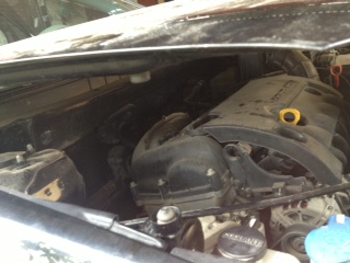

Tôi đang sử dụng avt anh công từ năm 2011. Gần đây thỉnh thoảng xảy ra hiện tượng xe đang đậu, khoá cẩn thận bỗng nhiên còi báo động kêu như báo có người đột nhập xe. Có hôm nửa đêm coi kêu lại phải thức giấc dùng remote mở ra rồi khoá lại luôn thì hết kêu. Cả nhà có ai gặp phải tình huống trên thi tư vấn hộ em cái. Nó bị lỗi gì, cách xử lý làm sao? Xin cám ơn các cụ trước!

Lúc nào cụ hardtop có ý kiến rồi bác cho lên đây mọi người cùng tham khảo nhé, em cũng có con Hyundai 3 chân cũng bị hiện tượng gần giống bác, buổi chiều em lock cửa bằng điều khiển nhưng sáng mai cửa lại tự mở ( sáng mai ko cần bấm remote vẫn kéo cửa ra được) nhưng có tiếng kêu bíp bíp, xong dùng remote bấm lock, xong lại bấm unlock thì hết kêu, xe em cũng thỉnh thoảng mới bị.

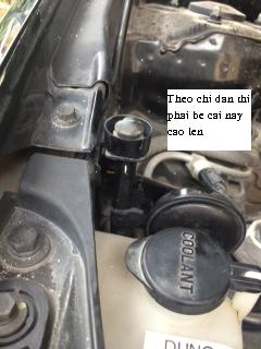

"Nó bị vẹo cái công tắc trên nắp ca pô, phía sau đèn pha bên phụ, cụ bẻ nó cao lên một tí là được thôi." Dể cuối tuần rảnh rỗi thử xem kết quả ntn rồi chia se với cả nhà

Sau một hồi lâu kiểm tra và cũng làm thoe chỉ dẫn của cụ top va theo dõi thì chưa thấy tái phát cái bệnh hoạn như đã nói trên. chắc phải đợi lâuu lâu mới cho kết quả cụ thể vì xe nha em nó thỉnh thoảng ( khoảng 10 hôm hoặc nửa tháng nó mới tự động rú lên bác ạ). Vai lời chia se cùng cả nhà...

Chắc là bắt đúng bệnh rồi đới cụ ợ.:D
