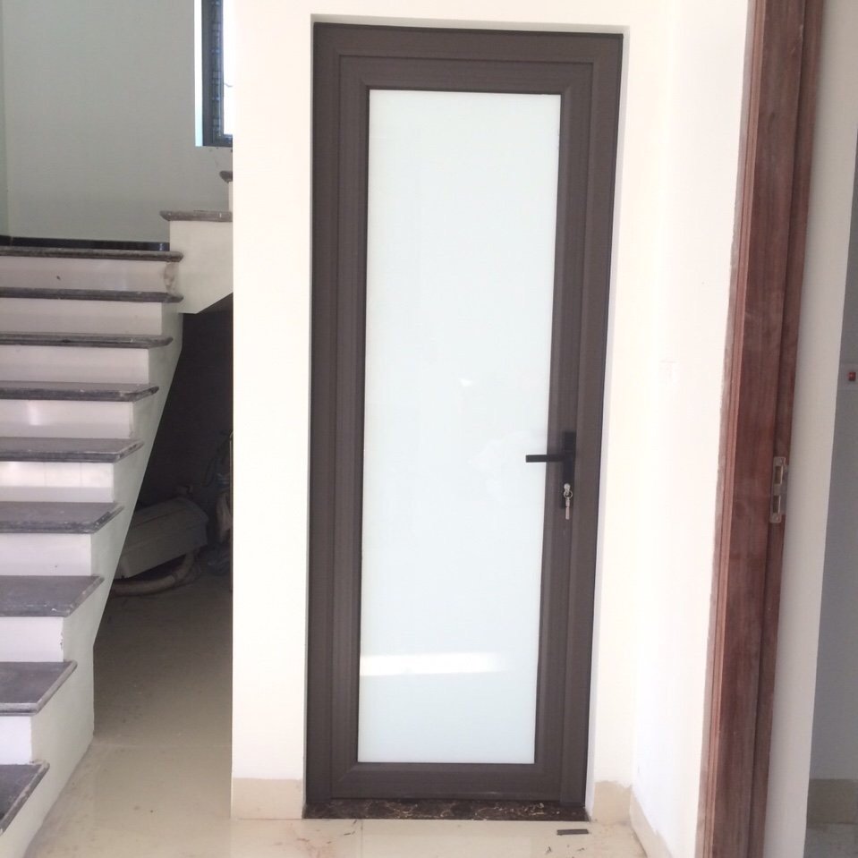

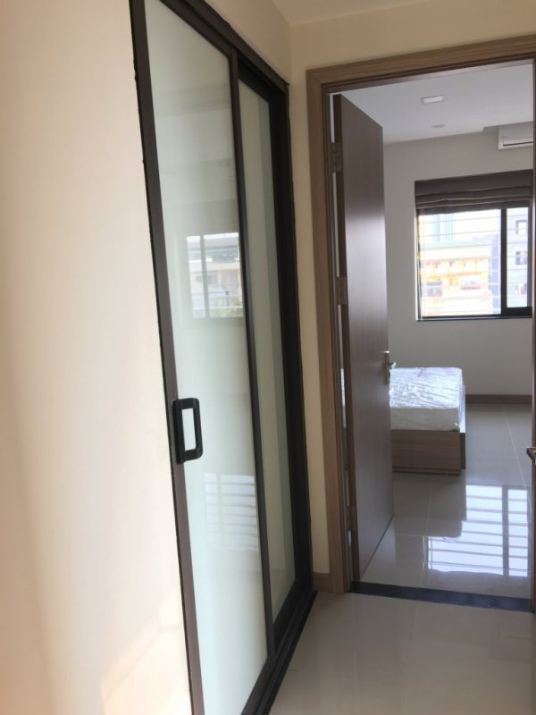

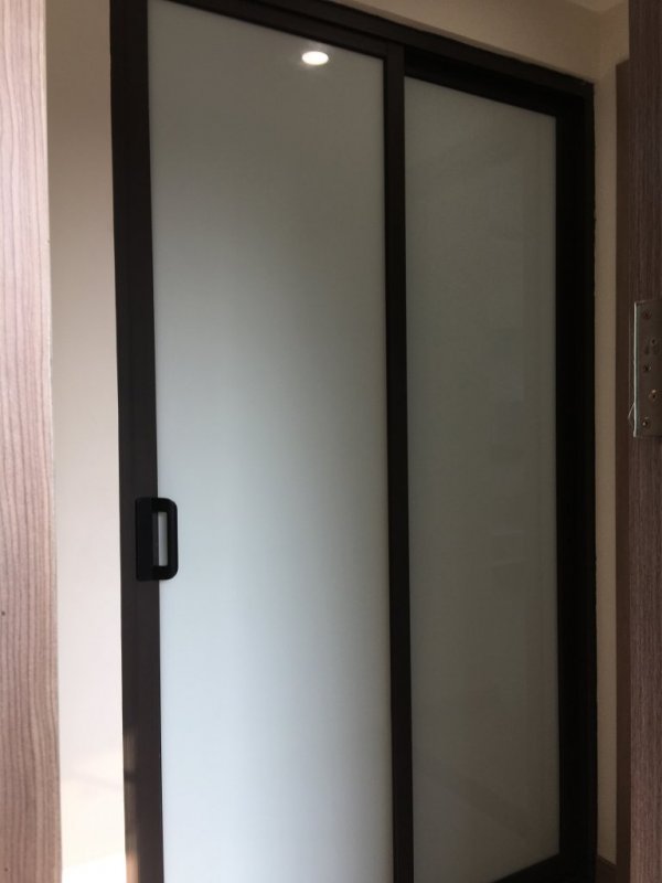

Cửa trượt 4 cánh vậy rẻ ạ. Loanh quanh 1.550/m2 hoàn thiện. Bộ pk kinlong xịn khonagr 1tr/ bộ nữa là hoàn chỉnh. Cửa vệ sinh có thể dùng trượt được nhưng phải trượt 2 cánh ạ. Tối thiểu rộng 1.3m trở lên như ảnh cũng là cửa wc đấy ạ
Kính dầy bao nhiêu, rộng 2m8 chia 4 cánh có đẹp không cụ?
Phòng vệ sinh nhà em thì cửa vào rộng 60cm, tường bên cạnh được 60cm để trượt khuất vào trong thì vẫn làm ngon phải ko cụ?

Kính dán an toàn 6.38mm cụ. Rộng 2.8m chia 4 cánh ok ạ. Cái cửa vệ sinh cụ nên làm kính trượt treo thì tốt hơn ạ như ảnh giấu sau tường.
