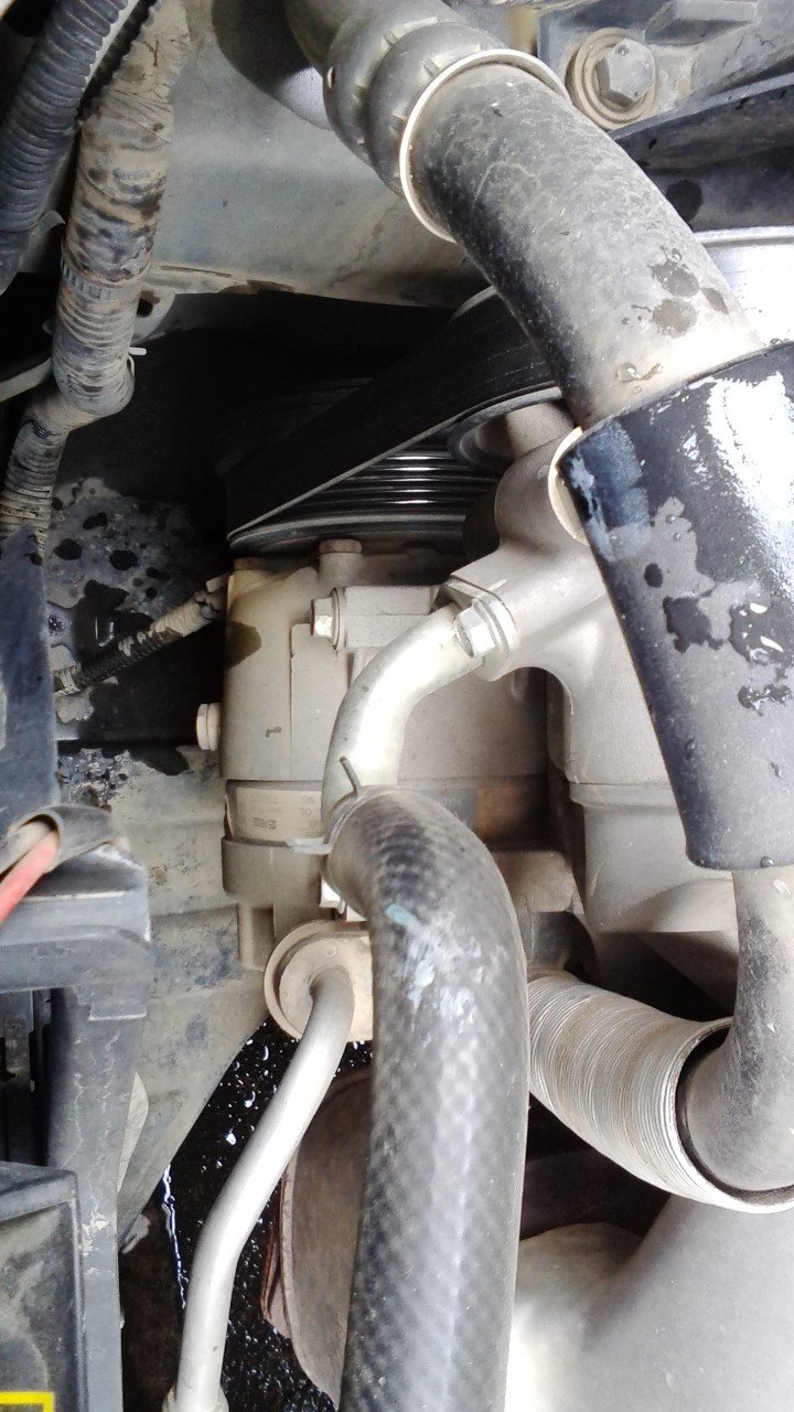

Em đang chạy Lac Ex, vừa rồi phát hiện cái ống dẫn gas điều hòa từ giàn lạnh về block bị rộp lên dư lày:

Điều mà em muốn chia sẻ với các cụ là các đoạn ống tráng bạc bọc ngoài cái ống cao su gần đường khí xả của động cơ. Đây chính là nguyên nhân làm rộp đoạn ống cao su do cái ống nguyên bản trước đó có thể đã bị tháo ra vì lý do nào đó (một cụ nào đó trên OF đã từng phàn nàn về cách bố trí của em Ex này). Nó đây:
Qua đây, khuyến cáo các cụ đang chạy dòng Ex này như em sớm kiểm tra tình trạng xem em nó có bị mất đoạn ống bọc cách nhiệt đó ko, nếu đã ko còn thì các cụ nên sớm kiếm một đoạn ống tương tự lồng nó vào cho yên tâm.
