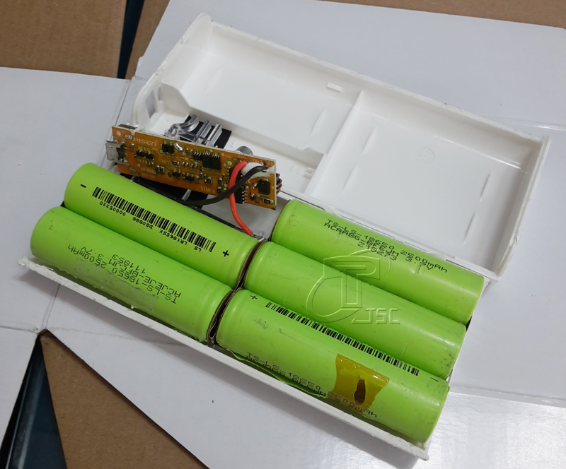

Pisen là 1 hãng nổi tiếng trong việc sản xuất PIN và Cell của hãng thường được làm rất chất lượng, độ bền cao. Riêng với sản phẩm này, em sẽ tiến hành mổ bụng để xem mặt mũi Cell PIN thế nào
PIN Pisen được thiết kế nguyên khối nên khi mổ bụng là phải mổ phanh và không có khả năng ghép lại như cũ được. Đây là điểm khác biệt so với nhiều hãng khác. Với một số hãng khác, khi tháo vỏ có thể lắp lại nguyên vẹn được
Đa phần các hãng PIN dự phòng đang có trên thị trường hiện nay đều phải mua Cell PIN của nhà máy khác nhưng riêng Pisen thì Cell PIN của họ sản xuất luôn. Trên Cell PIN có đầy đủ thông tin để người dùng tham khảo.
Cell PIN chính hãng luôn đầy đủ thông tin còn Cell PIN trên các dòng PIN dự phòng nhái thường trắng trơn không có chút thông tin nào do họ đặt làm gia công rẻ tiền

Sau vài lần thử nghiệm, con số sạc ra luôn đạt khoảng 7100mAh ~ 7200mAh tương đương với khoảng 71% dung lượng Cell. Con số này là hoàn toàn phù hợp với các dòng PIN sử dụng Cell 2000mAh.
Nhiều hãng quảng cáo hiệu năng xả ra của PIN rất cao, nhưng thực tế với thiết bị đếm dòng ra USB Security Monitor em đo đều chỉ nằm trong khoảng 60% ~ 75% tùy loại Cell.

Em nhìn thấy mỗi cell là 2500mAh à Cụ, chứ có phải 2000mAh đâu. Và giá cả nó như thế nào Cụ nhỉ, pm Cụ nhá.

Mạch của nó nhìn đơn giản quá nhỉ, chẳng bù với em Coolook của em, nhìn hầm hố vãi chưởng, các cụ cứ dùng chán chê đi, kiểu gì 2 năm nữa các cụ chẳng phải đổi cái mới, dùng chai pin thì thay pin, lo gì
Trừ khi dùng rất nhiều hoặc dùng củ sạc dởm mới phải thay cụ ah
Nếu tính 2 năm thì nghĩa là trung bình 2 ngày sạc 1 lần, có vẻ cường độ này hơi nị gớm
