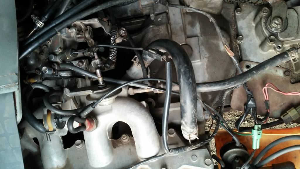

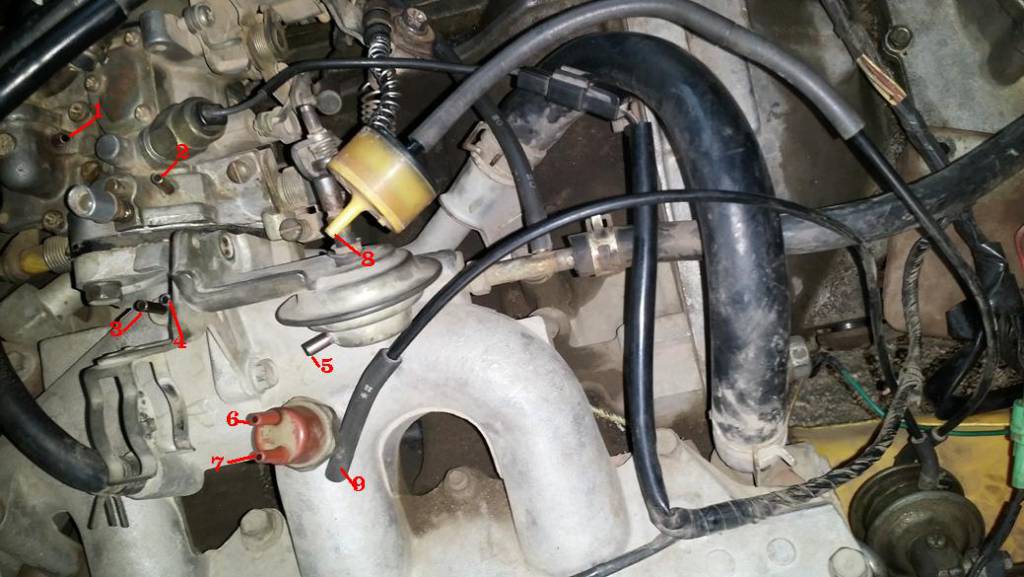

Sau vài lần chỉnh sửa vẫn không khỏi bệnh, em đã thay cả bình xăng con. Bệnh đã hết nhưng lại phát sinh bệnh mới hình như là "hụt ga đầu". Mỗi khi nhả ga vào lại ga thì bị hụt một cái khiến xe bị giật xong ga lại lên đều bình thường, hiện tượng này thấy rõ nhất ở số 1 và số 2. Ngoài ra em thấy khi máy để Garanty thì nổ không đều lên xuống liên tục, em nghi là bị mấy ông thợ không biết cắm mấy cái ống hút chân không vì thấy mấy ông cứ cắm lung tung có khi thì bỏ ống không cắm. Cụ nào có xe giống hay biết cách cắm mấy cái ống chỉ giúp em với. cái cục màu vàng ở đầu số 8 hình như là van 1 chiều, cái này em cũng không biết cắm chiều nào cho đúng. Với cụ nào biết nguyên lý làm việc của mấy đường ống này thì giải thích dùm em với. khi tháo ống thì em thấy có lỗ thì hút có lỗ thì không hút cũng khổng thổi ra. lỗ hút là 6, 7, 4 còn lại không hút cũng không đẩy.
Dưới bình xăng con còn đường ống. Cụ thử ống nào có hơi khi nổ máy thì cho vào số 5 đồng thời lấy van 1 chiều số 8 cho vào đó. Ống còn lại cụ kiếm 1 cái ngã 3 cho vào ống 9 và7. Số 6 bịt lại. 8 cho vào số 2. Số 4 vào ống nhỏ chỗ đầu chụp máy. Số 3 vào số 1. Còn bệnh hụp ga đầu là do van tăng tốc. Xe em thì bị mất ga giữa lên ga nó cứ ù ù ko lên đang đau đầu
