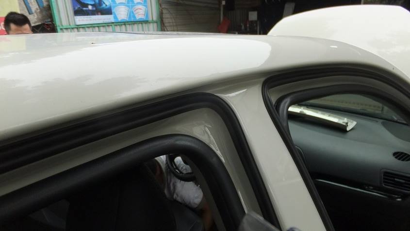

Các xe đa phần đều có phần được gioăng cao su mép cánh cửa tì lên (như hình) - nhiều xe đi lâu mép gioăng cao su đó tì lên còn hằn thành vết lằn trên thân xe có tiết diện bằng đúng dây cao su sẽ được dán.

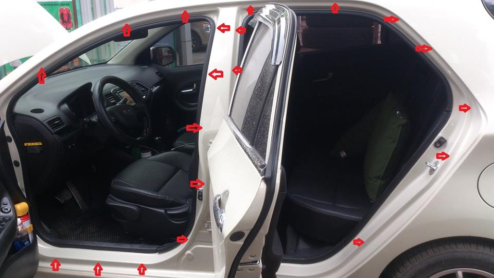

Trong mỗi túi dây sẽ có 1 túi dung dịch với mục đích lau sạch, tẩy rửa các vết bẩn trên vị trí cần dán. Rất đơn giản, chỉ cần bóc ra và lau vào vị trí các mũi tên đánh dấu như hình trên.

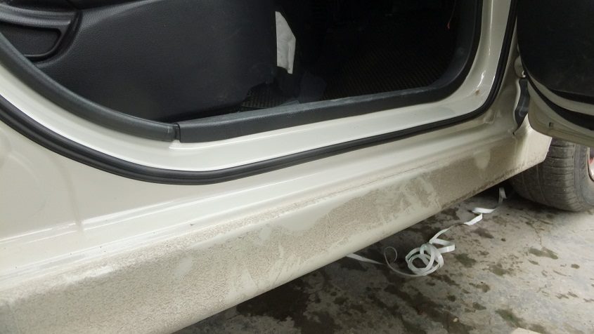

Sau khi vệ sinh xong, các cụ hãy cùng tìm điểm bắt đầu đặt vị trí dây để dán (dây là loại băng dính 2 mặt nên các cụ chỉ cần lột ra và chầm chậm dán cho đẹp). Vị trí cần dán nên bắt đầu tại phần chốt bản lề của cánh cửa bởi ở vị trí này sẽ không có tác động tới việc bong các đầu dây.

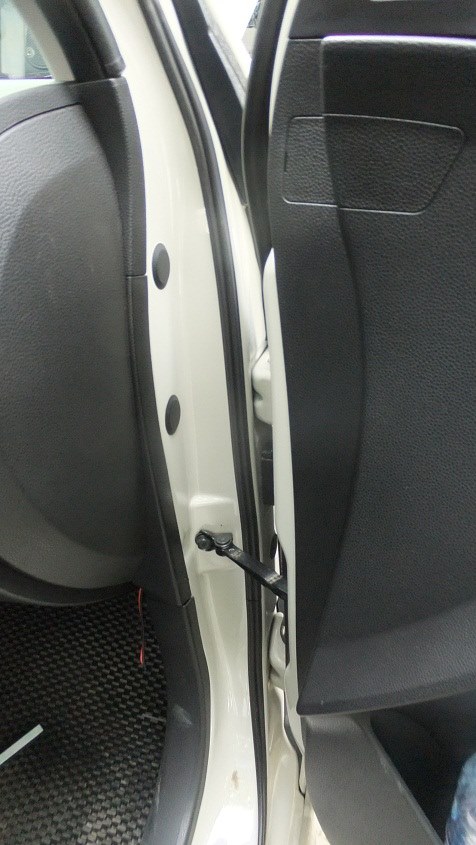

Và khi dán tới đoạn khoai nhất, đó là đoạn góc của mỗi cánh cửa, các cụ hãy dán chậm tay và uốn theo phần lượn của góc thật chậm và dít chặt tay để băng keo ăn chết luôn tại điểm này.
(Hiện rất nhiều nơi lấy sản phẩm này về nhưng thi công tới đoạn này thì cắt phéng rồi lại nối tiếp cho đoạn gấp khúc làm rất mất thẩm mỹ của cả xe)
Cánh cửa trước:
Dừng lại chậm chậm và dít chặt tay với đoạn gấp khúc.
và thành phẩm

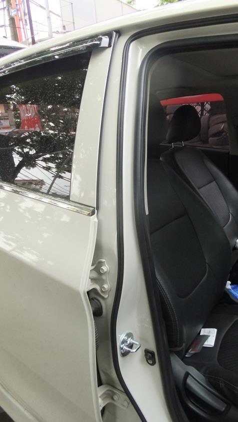

Đoạn gấp khúc của cửa sau:
Cũng dừng lại chầm chậm và uốn theo góc, hãy chùng tay và dít chặt các cụ nhé
Và thành phẩm
