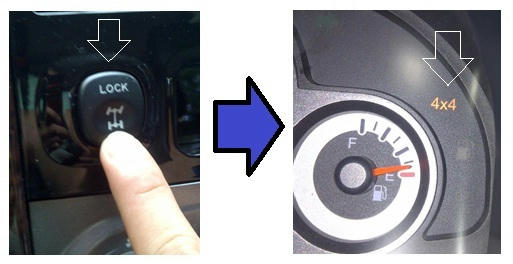

1/ Nút Lock như hình dưới.
Bình thường em chạy xe, không có sờ vào nút này. Chỉ là em thắc mắc không biết nó có tác dụng gì?
Lúc em dừng xe, bấm vào nút LOCK >>> thì bảng điện tử hiện thị 4X4.(Bình thường không bấm thì không hiện 4x4)
Liệu có phải xe em là 2 cầu toàn thời gian không? Hay là khi em không bấm nút, nó chỉ vận hành 1 cầu. Nếu bấm nút, nó vận hành 2 cầu ạ? Mong các cụ chỉ giáo.

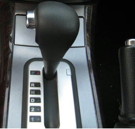

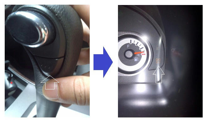

2/ Nút bấm dưới cần số (như hình ở dưới)
Em cũng không rõ nó là cái gì...chưa dám nghịch. Lúc dừng xe, em mới dám bấm thử thì nó hiển thị trên bảng điện tử là "O/D OFF". Các cụ nào biết, giúp em với. Nó có tác dụng và sử dụng khi nào ạ. Em cám ơn nhiệt tình.

Cái nút LOCK ấy là nút cài cầu, ếch xài chế độ cài cầu điện tử. Bấm 1 phát từ 4x2 sẽ thành 4x4 như bác thấy đấy ạ \:D/
Ngoài ra ếch nhà ta còn có chế độ cài cầu tự động ( do ECU điều khiển ), khi đi vào đường xấu mà bác quên cài cầu, ECU sẽ tự cài cầu, vượt qua đường xấu nó tự nhả ra về lại 1 cầu ( bác đừng lạm dụng chức năng này nhé ) .
Cái nút chỗ cần số là chế độ OD, khi nào cần vượt, bác bắm nút này, đạp ga, em nó sẽ vọt lên, qua rồi bấm phát nữa thì tắt OD, để OD chạy sẽ hao xăng lắm lắm đấy cụ

Dạ, như vậy nếu trong điều kiện chạy bình thường thì em có thể hiểu là XLT chỉ chạy 1 cầu thôi đúng ko ạ? Sao em thấy Ford nói là 2 cầu toàn thời cụ nhỉ ?

OD = over Drive, tạm hiểu là chế độ vượt tốc, cho phép HS xe ( đang chạy ổn định ) tăng nhanh lên số cao nhất.

Cho em hỏi chỗ đỏ đỏ...Em chưa hiểu rõ. Nếu như ECU tự động thực hiện chức năng cài cầu khi cần...em làm sao lạm dụng được? Hay ý bác là không nên lạm dụng bấm nút 4x4?

Em chưa hiểu ở chỗ này. Trên cần số có mấy nấc:
- P: Để đỗ,
- R : Lùi
- D : Chế độ tự động
- 2 : Em chuyển thử chế độ này, có cảm giác xe chạy tương đương số 3-4 của xe MT. Không rõ có đúng không?
- 1 : Cảm giác tương đương số 1-2 của xe MT (Em đoán để bò dốc)
Vậy như cụ dạy, nếu bấm O/D OFF = thì thành ra xe chỉ chạy tương đương số 3 thôi ạ? Hôm qua em bấm thử và đạp ga... em thấy nó ko rồ như số 3 (tương đương MT) đâu mà có cảm giác xe giữ nguyên sô 4 or 5 tương đương MT.
- P: Để đỗ,
- R : Lùi
2 là chỉ chạy số hai
1 là chỉ chay số một
Hai chức năng này bác chạy trong th cụ thể nhé, chẳn hạn cẩn offroad, bác để 4x4 man và vào số 1 để vượt chướng ngại vật như đống cát hoặc bùn đất có nguy cơ bị sa lầy
Số 2 hoặc số 1 bác dùng khi vượt đèo dốc cua tay áo như đoạn lên cột cờ lũng cú chẳng hạn, hoặc dùng để phanh bằng số khi xuống đèo dốc quá dài và lâu , bác có hiểu phanh bằng số không, giống xe mt thôi
Còn od, thực ra xe vẫn chạy tự động nhưng hộp số chỉ chuyển từ số một lên số 3, nên xe sẽ khỏe hơn và tốn xăng hơn, không chạy với tốc độ cao được vì số bốn mới chạy hơn trim bác nhé, khi đi đường tắc hoặc đèo núi bác có lên được số 5 khi chạy mt đâu , nên chức năng này nó là một tùy chọn
Gioíng các chức năng của máy ảnh ý
Cụ dạy chuẩn không còn gì để chỉnh. Em thấu hiểu rồi...và tự tin hơn khi biết và sử dụng các tính năng cho phù hợp.
