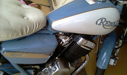

máy 250 cc nhưng Đăng kí và hồ sơ gốc cầm tay là 125 mới chết em chứ :D
nguyên zin từng con ốc, máy móc cũng zin luôn, nổ êm và chắc. mọi người xem con này thuộc đời nào và đánh giá tổng thể giúp mình nhá :">

Nhà cháu hóng các cụ hiểu biết phán. Xe cụ có màu trông lạ nhể.

Em này của bác chính xác là đời 93 nhưng bị lai cái ghi đông rồi máy đen 2 bô 2 bên chạy bền lắm ,xe đẹp quá nhưng nhin hơi quen quen :D chúc bác vui

nếu xe của bác ở HN thì em là người hiểu nó nhất , bác mua bên gia lâm , còn ở trong SG thì em không dõ , con này màu độc HN em mới biết có 1 con và bác Ngọc ghệ an có 1 em không biết gả đi đâu, em này đời 92 beo bầu máy đen, ghi đông bác đang nắp là ghi đông đời 94 -98 máy trắng vì thích cái kiểu bệ vệ mà ông anh ở Gia Lâm rất thích đi tai lái kiểu đó , nếu đúng con đó thì khỏi bàn luôn zin toàn tập dòng này bác cứ thay dầu định kỳ và đổ xăng chạy thui khỏi lo nghĩ, nhưng có 1 bệnh mà em cũng sợ với con này là ( hết xăng là ko chạy được, hết bình thì phải đẩy ke ke ) chúc mừng bác có cô vợ đẹp, bữa nào giao lưu bác nhé hay làm chuyến phượt khai xuân đi em đanh định tổ chức chuyến tây bắc cho mấy em beo cùng chạy .

xe của cụ độc quá!

đời 93 mà còn đẹp như này là quá ngon cụ chủ ạ

Hi e cám ơn các bác trước ! Xe e ở Thái Nguyên, e nhờ Anh Hải hàng xóm là thợ chuyên sửa, độ và chơi xe phân Khối lớn tìm và mua+trả giá giúp :) . Hình như anh đấy là thành viên chủ chốt của club phân khối lớn ở Thái Nguyên thì phải. em cũng lang thang, đánh võng tìm kiếm ở nhiều diễn đàn ra phết nhưng mà nói thật với các bác là để kiếm được 1 em ntn khó thật, phải nói là quá khó. E mất mấy tháng cặp kè với thằng bạn thân google mà vẫn công dã tràng, may quá nhớ ra ông anh hàng xóm, chuyên gia mà không hỏi cứ cắm đầu cắm cổ search. Cũng tại một phần e làm nhà nước nên không dám chạy PKL, sợ cơ quan dị nghị, chỉ muốn mua con ntn để vừa ko ai nói, vừa đi làm được mà ko cần bằng A2, nhờ mua con này 250 giấy 125, hồ sơ gốc đầy đủ lại ngại vì khó kiếm, không trùng máu mấy anh PKL vì mọi người cứ rủ mua CB 400 hoặc hornet để vào clb. Khổ nỗi e trót yêu cái dáng mặt nghênh nghêng, hai chân dạng háng mất rồi. cái tính em thích tụ tập ọp ẹp lắm nhưng cái nghề của em chả có free time lại con nhỏ nữa, buồn ghê ghớm. Có bác nào ở Thái Nguyên ko hôm nào ánh em giao lưu tí

@ Bác Tuấn Anh : xe của bác chủ đời 93 chứ không phải 92 bác ạ ,93 tem chữ Rebel in hoa và màu thường gặp là màu như này:
Còn đời 90-92 thì chữ Rebel là chữ in thường và màu thường gặp như vậy:

hihi 2 con bác úp đều là của em lấy đây em pot thêm hình em nó đây em lấy cho 1 ông anh 34 củ no pp nhưng bg anh ấy cũng bán roài
92 hay 93 chỉ biết chính xác khi xem khung xe và vành xe bác ak .

rebel em chưa thấy có năm 1990 và 1991 . riêng beo bầu thì bầu máy đen chỉ có 2 đời là 92 và 93 còn bầu máy trắng là 94 - 98 còn beo 250 vuông sản xuất tại Đức thì có 1999 và 2000 đổ lên nhưng khác 1 số yếu tố nắp quy nát có cánh tỏa nhiệt và phanh đĩa bên trái như beo 125 .

Cũng màu này..cũng máy 250 nhưng id 125 của bác Ngọc (TP Vinh) e đã chạy thử rồi. Phê.
Dưng mỗi tội e ko dám múc vì đúng cái đợt sang tên đổi chủ.
Màu này độc - đẹp. Chúc mừng bác chủ thớt :)

Beo thì chất khỏi nói roài, dưng mờ e vưỡn ngại ngại cái PP 125, e dự là xxx có ? thì kiệu gì cũng Dính.
Theo e cái Giấy 125 nó chỉ giống như tý thuốc An thần cho mình thui, chứ vào việc thì rõ là vẫn mất xèng như thường thậm chí nhiều hơn nếu bỏ giấy 125 ra mà xx nó soi, so với việc chẳng mang cái giấy gì và nói là E quên giấy ở nhà

xe bác nếu hồ sơ gốc 125 chuẩn cần tay thi không phải sợ yên tâm luôn, nhưng em nhìn cái khung zin và cái lốc máy zin của bác em nghĩ không thể sang vách và khung 125 , ngoài trường hợp xe bác thanh lý 125 . riêng bộ hồ sơ 125 cũng có giá từ 15 đến 20 củ rồi . nếu bác chính chủ em chúc mừng bác . em cũng có em 125 nhưng thân thể 250 em đi xét xe 2 lần rồi vẫn ok bác ak .

em dự là con xe của em nhập kho chả rõ là nước nào về, để cho công an tóm rồi nó thanh lí ra giấy honda 125, dập số khung số máy hẳn hoi kèm thêm cái đăng kí mới năm 2010 và hồ sơ gốc 125 chuẩn cầm tay. hồ sơ còn kèm một đống hàng trăm loại xe và số khung số máy,hồ sơ, hóa đơn thanh lí các kiểu con đà điểu và xe em là một trong những xe đấy. e dự là thằng chủ đứng tên đăng kí quen thân hoặc làm trong ngành. như thế này chả biết chạy đã đủ yên tâm chưa các bác ? em chờ các bác phán tiếp %-(
He..vô Đà Nẽng làm zợ ngta bác ới :D
bác có thể cho em biết em nó mang quốc tịch ở đâu ak ? thường thì thanh lý hịn nó thường làm vậy
