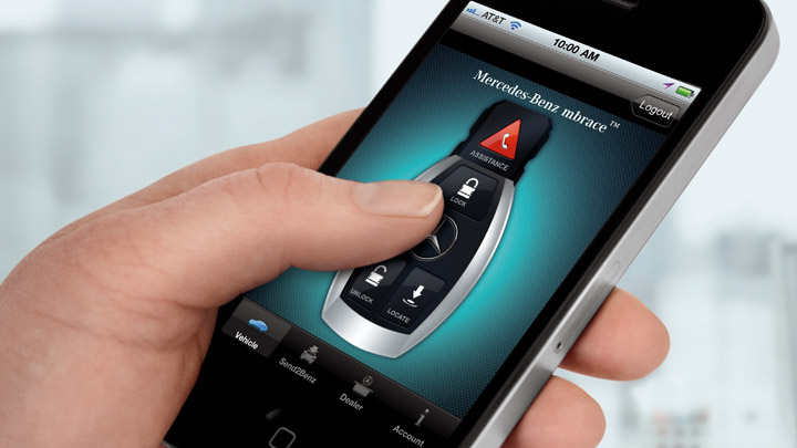

:@hihuccadem Để em làm bằng hình ảnh cho trực quan sau này còn các Cụ khác

Phần mềm mbrace@ chạy trên Iphone, điện thoại Android chỉ có tác dụng tại thị trường Mỹ mà thôi

Sao em search mbrace trên Apple Store mà không thấy các cụ nhỉ.
Các cụ hướng dẫn cách cài đặt chi tiết để bọn em học hỏi với nhé.
Anh ah có 1 phần mềm tương tự như MBrace có gắn thêm 1 bộ điều khiển cho tất cả dòng xe ... đề nổ , khóa mở của , cốp ... v.v cái này đi kèm như một bộ phát wifi anh đã thấy trong OS ai làm chưa ah
