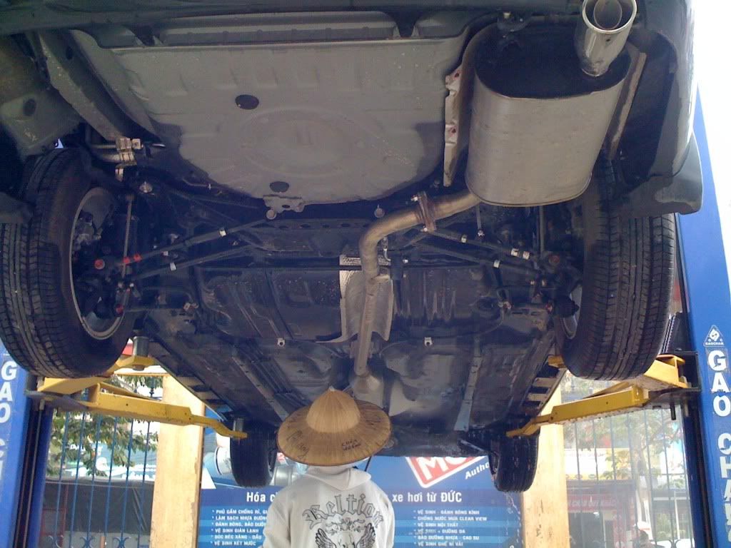

Em cũng không chắc, nhưng xe em cũng cầu trước hôm nọ đi rửa gầm xe nó cho vào cầu cẩu lên em tranh thủ ngó tý. Em chỉ đứng xa ngó thôi, thằng cu rửa xe nó đứng dưới ngửa cổ lên xịt. Kinh bỏ ***, nhỡ cái hệ thống thủy lực mượn từ nhà bác Hồ Cẩm Đào về nó chảy dầu nó rơi xuống thì toi, hê hê. Tất cả các xe hầu như đều có máy ở đằng trước, và chỗ lồi lên của xe cụ đấy chính là phần ống xả từ cổ máy xe dẫn ra cái bô xe phía sau. Vì các nhà sản xuất khuyến cáo phần ống đó rất nóng, em đoán là họ làm vào một cái xe như thế cho an toàn, nhất là khi xe bị sạt gầm. Cũng có thể dẫn động cầu sau thì họ cũng dùng chung với cái khe này luôn, cụ tính cầu quay như thế mà có gì tác động vào gây cong vênh thì nguy hiểm lắm
Cụ nào biết rõ hơn chỉ giáo cho em với, đây là em đoán mò thôi :-$

Đây là con A4 mới độ pô HKS, hôm em đi căn chỉnh cân bằng chụm ngay cạnh xe em nên em chụp
Chỗ ống pô chạy dưới gầm không hề đi qua cái ụ lồi đấy ạ
Tóm lại A4 và S4, Q5 dùng chung khung gầm nên nó có cái ụ đấy
A4 Quatro và S4 thì sẽ là AWD và 4WD, chứ ko có dòng RWD
Bác nói chuẩn ;)
