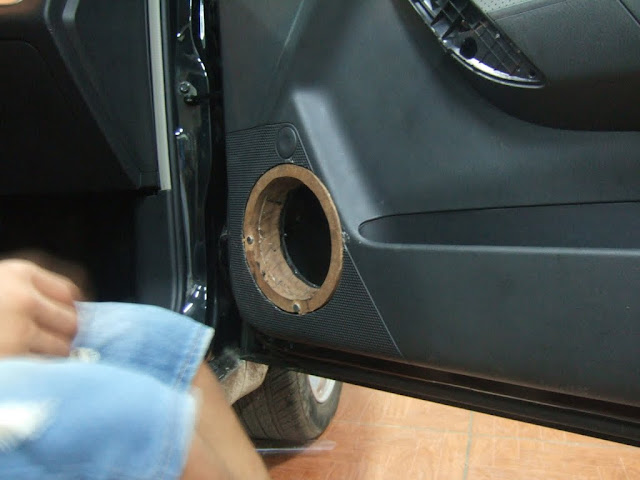

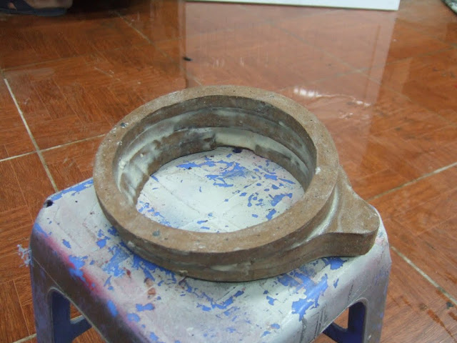

Vì loa theo xe rất bé (13cm) mà cặp 165VR nó tận 16cm nên phải làm bộ gá bằng gỗ. Lắp bên trong thì âm thanh nó phang vào tapi nghe phành phành, em phải khoét cả phần nhựa để đỡ bị cản nhưng cũng không ăn thua lắm. Cuối cùng vớ được chú Nam thợ khéo tay của bác Long Thịnh, nó làm cho bộ gá tuyệt luôn, kéo được loa ra hẳn bên ngoài, không còn ảnh hưởng đến tapi nhựa nữa.

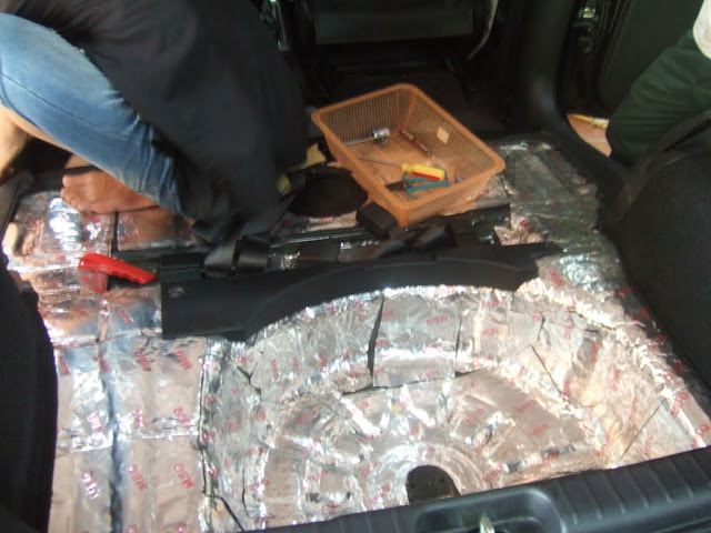

Thứ nữa là đến phần gia cố, chống ồn (triệt rung) cho cánh cửa. Nắm vững tôn chỉ "triệt rung không tốt thì có loa giời cũng không hay". Lần đầu tiên em yêu cầu làm 3 lớp cẩn thận. Tuy nhiên kết quả không được như ý, có thể lần đó do tại cả bộ gá làm không tốt, nên tiếng vẫn không ra gì, tiếng trung không sạch, tiếng bass mà sâu một tí là thấy nó rung rung liền.
Tiếp sau, em gặp ông Long Thịnh và ông Binhphu, nên quyết định làm lại cẩn thận bằng stp (cũng một phần ấn tượng từ dự án Hilander của bác HPStereo bên OS). Kết quả sau đó thật mĩ mãn, rất đáng công sức bỏ ra. Phần này em chụp được mấy pô trong quá trình thi công, mời các bác soi:

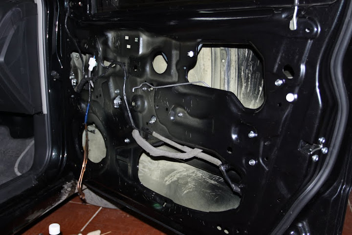

Đầu tiên phải bóc hết các chống ồn cũ (mặc dù cũng khá tốt), cánh cửa được làm sạch.
Tiếp đó dán một lớp vật liệu Stp vào thành trong của cửa, cái này sẽ có tác dụng triệt rung động của tôn cánh cửa, giúp thùng loa hoạt động tốt hơn, bên ngoài nghe nó đỡ to hơn. Em yêu cầu các chú thợ miết bằng con lăn và dao nhựa rất kỹ để vật liệu stp nó bám chặt vào toàn bộ tấm tôn, giúp đạt hiệu quả tối đa (nếu chỉ ấn ấn bằng tay là không ăn thua).
Sau đó dán tiếp một lớp vật liệu hút/cản âm:
Tiếp nữa là bịt các lỗ lớn trên cánh bằng vật liệu chống rung. Em thì muốn làm mấy lá nhôm hoặc nhựa để bịt chặt các lỗ này, giúp triệt hẳn việc rung sau này khi loa đánh trầm mạnh. Tuy nhiên ông Binhphu ông cam đoan là chỉ cần bịt bằng Stp cũng rất chắc rồi. Kết quả về sau này cũng được (tuy vân thấy hơi rung, nếu cho em làm lại, em sẽ làm tấm nhôm bịt chặt cho chắc cú, đồng thời phủ kín toàn bộ tấm ngoài bằng Stp).
Sau đó phủ một lớp vật liệu đen đen của Stp, cái này rất hay ở chỗ là khi thi công nó được hơ mềm ra, có thể bám dính vào toàn bộ bề mặt tấm cửa, sau khi nguội thì nó cứng lại giúp tấm sắt chở nên cứng rắn và ít bị rung hẳn. Tuy nhiên, tấm trong của cửa này có ảnh hưởng nhiều nhất đến chất lượng âm thanh (vì loa bắt trực tiếp nên đó, và các rung động của bề mặt này sẽ làm ảnh hưởng rất nhiều đến chất âm). Nên lần sau mà có làm, em sẽ dán thêm một lớp Stp chống rung lên trước sau đó mới phủ lớp này, khi đó bề mặt cửa sẽ chắc hơn sành .
Kết quả cuối cùng sau khi damping đây, toàn bộ dây điện được quấn bọc cẩn thận để ngăn ngừa tiếng va đập sau này khi loa kêu:-bd .
Tiếp theo là làm bộ gá cho loa, công nhận là chú Nam nó khéo tay thật, mà cũng mất đúng một ngày cho cái này đấy:

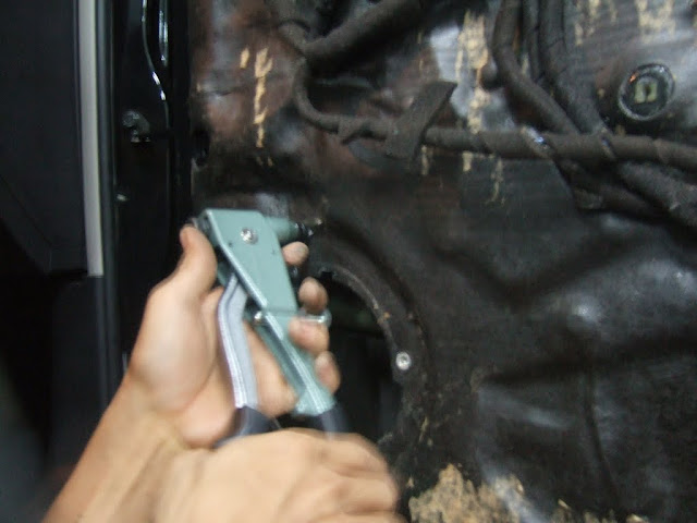

Để chắn chắn, phải cấy đế ren bằng nhôm vào thành cửa:

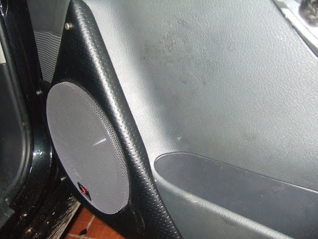

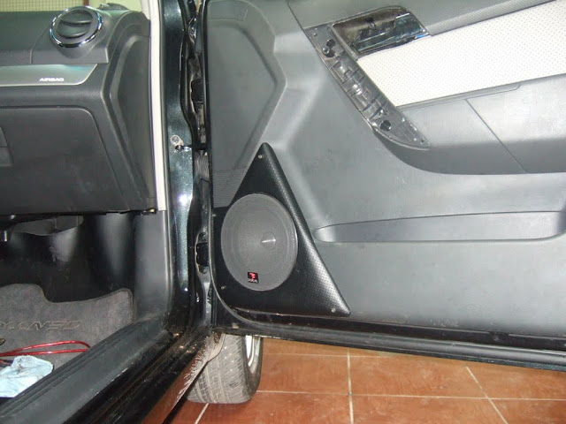

Lắp vào xong nó kéo được miệng loa ra ngoài như thế này:

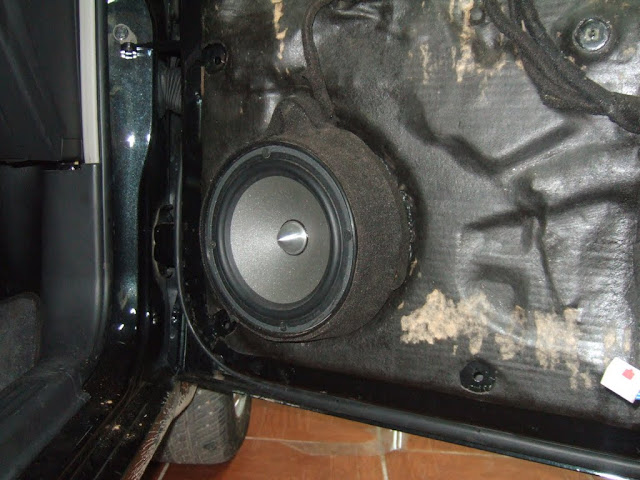

Lắp loa vào:
Dán chống rung cho tapi nhựa:
Để trông nó mĩ thuật, lại mất thêm cơ số thời gian để làm tấm chụp ngoài.
Trông cũng được đấy chứ:
Damping thêm phần khoang sau:
